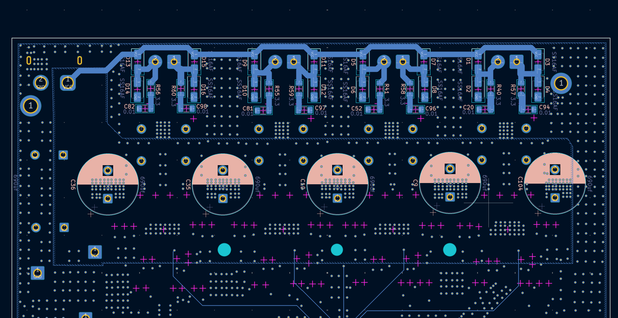

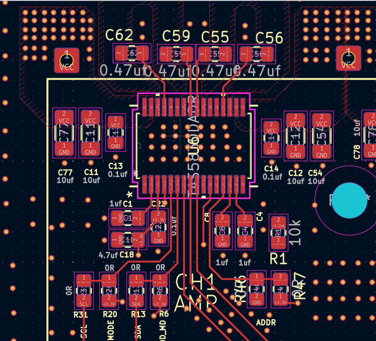

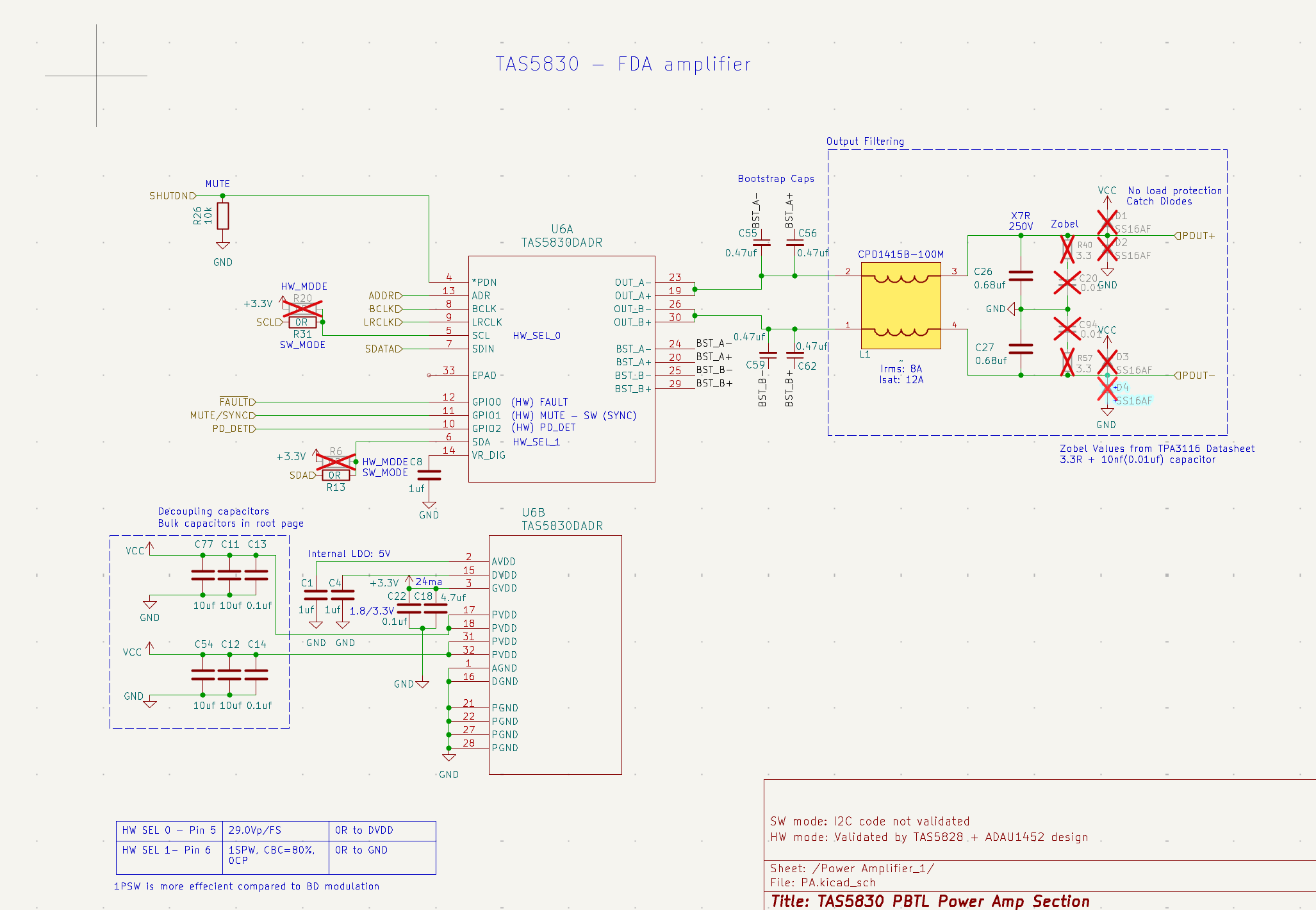

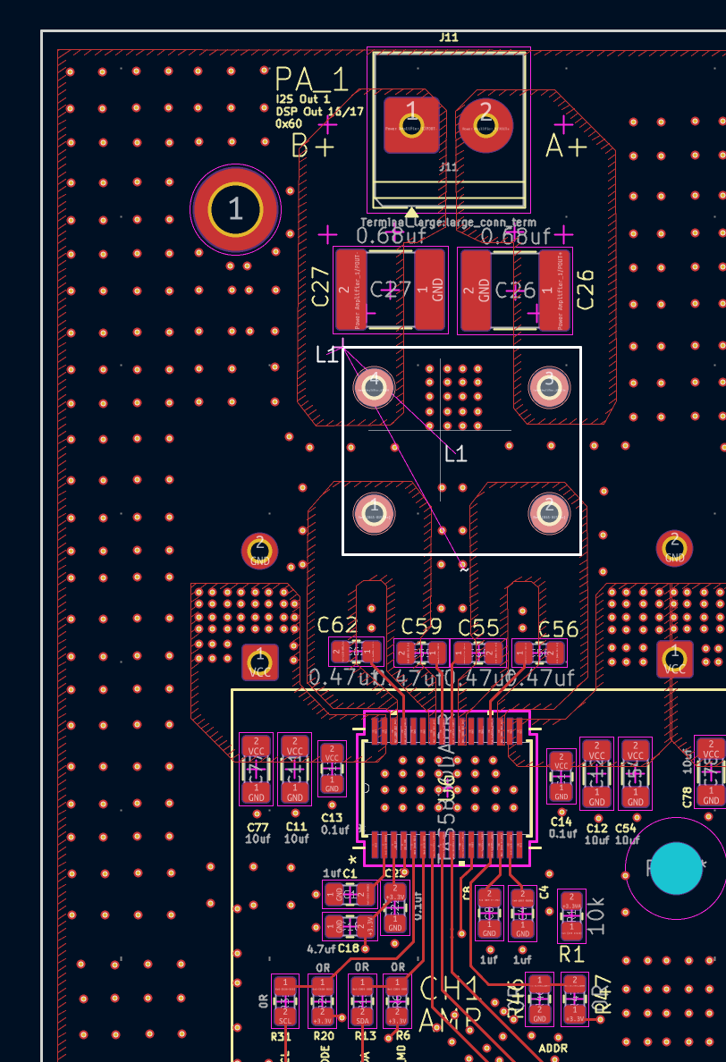

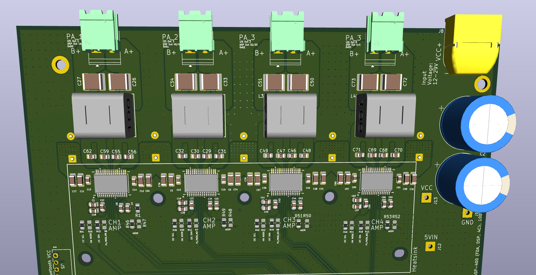

我使用 TAS5830 IC 制作了一些板。 我使用 EVM 评估了芯片、一切都运行良好、包括使用我的代码的 PBTL 模式。 然而,在建立了董事会之后,我遇到了一些与 TAS 放大器的重大问题。 由于我的每个输出都有 4 个 PBTL IC、因此每个 IC 都存在不同的问题。 第一个和第二个通道不播放声音、但 I2C 有一段时间工作。 第 3 个频道发出高频噪音、第 4 个频道没有播放声音。 在某个时候、将我的 MCU 连接到 I2C 总线会导致 EEPROM(也在 I2C 总线上)停止工作。 断开 AMP IC 的 SDA 和 SCL 线路后、与 EEPROM 的通信再次工作。

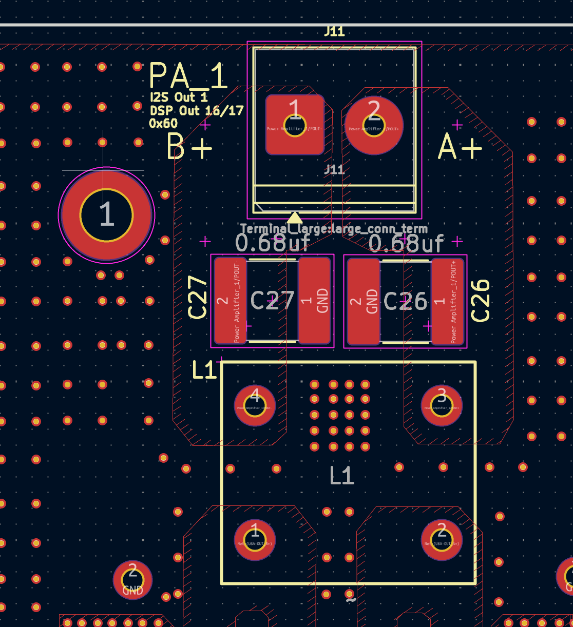

第二天、我在不同的时间尝试了在相同布局的新 PCB 板上购买的 IC。 这是我第一次见到你。“ 但大约 3 秒后、放大器进入深度睡眠模式。 由于我怀疑 LC 滤波器有问题,我用一个无标签的 10uH 电感器替换了 CoDACA CPD-1415B-100M ,并用一个薄膜电容器替换了陶瓷电容器。 这一次,他打了 10 秒,但之后又睡得非常深。 这一次、电感器会变热、这不同于冷却后触摸的 EVM。

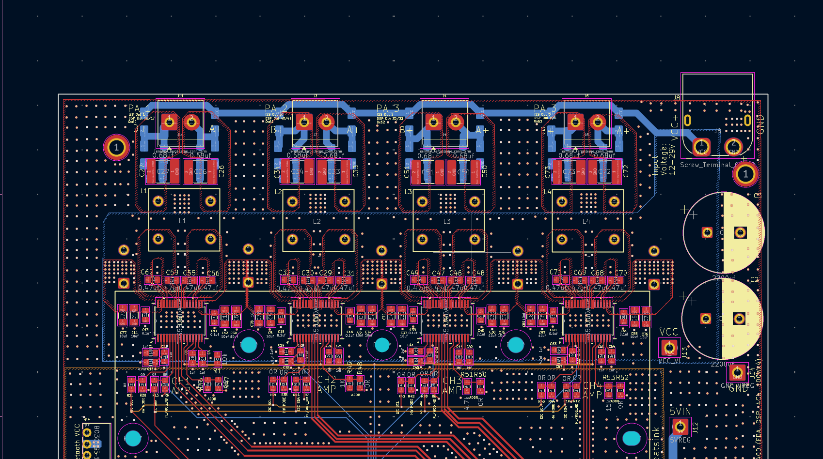

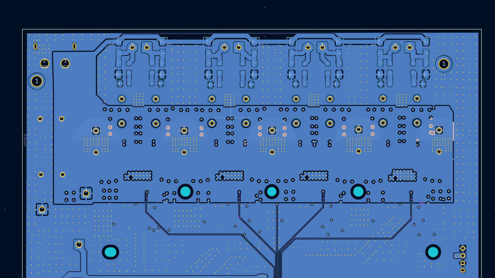

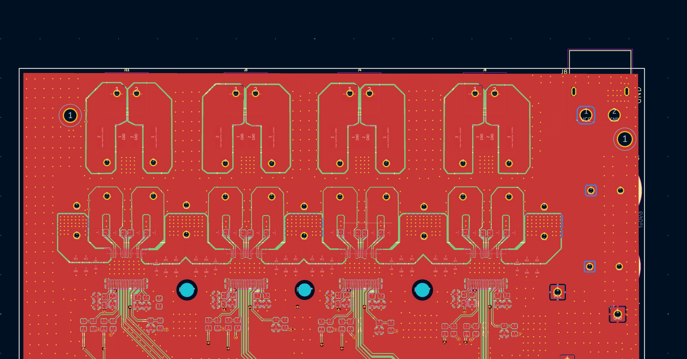

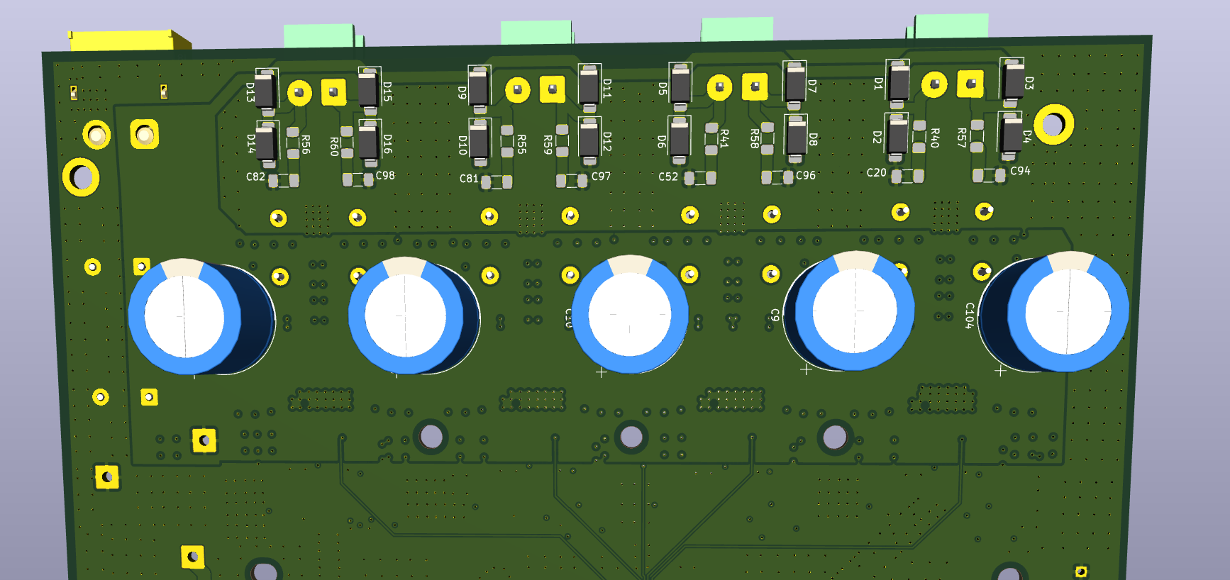

我的布局是否有任何问题? 我完全不知道问题是什么。 我仔细检查了电路板上每个元件的电容、所有内容都正确。 我还检查了迹线的导通性。 下面是我的放大器原理图和布局、您可以看到任何问题吗?

    尊敬的 Jason:
    当输出进入 Hi-Z 时是否报告任何故障?
    您的 PVDD 电压和扬声器阻抗是多少?
    此外、您提到在断开放大器 I2C 线路后、I2C 总线能够正常工作、可能 I2C 布线上的电容过大。
    能否提供 I2C 线路的示波器屏幕截图?

    尊敬的 Sebastian:
    我无法识别此类故障后的故障类型、因为我无法访问 PPC 软件 — 我一直被拒绝。 我当前用于测试的电压为 26V、扬声器的阻抗为 8 欧姆。
    I2C 可以正常工作、但在放大器停止工作(几乎会一直进行第 2 或第 3 次测试)后、它会锁定 I2C 总线。
    进一步调查该问题后、我开始 怀疑无源器件出现故障、因为将器件与 EVM(例如自举电容器)交换、即使值相同、EVM 也会正常停止播放声音。 装回器件后、EVM 再次开始工作。 我还注意到、在将 EVM 的输出滤波器替换为所用的电容器后、OCP 会在很大程度上生效(告诉我 LC 滤波器有故障)。
    此外、我怀疑放大器由于同样的原因而芯片–未正确选择用于去耦的无源器件、从而导致放大器发生故障。
    似乎该放大器对元件选择真的很敏感、除了我的布局之外、我也很怀疑。 您在我的布局中看到了任何问题吗?

    尊敬的 Jason:
    您的应用程序是什么?您使用的是什么电子邮件? 我可以批准您的 PPC3 申请。
    我强烈建议使用 PPC3 来创建您的 I2C 脚本、这将有助于 正确写入寄存器。
    PPC3 还将有助于更轻松地读取故障和其他寄存器。
    您可以读回故障寄存器 x70、X71 和 x72 的值。 数据表的 77-78 页将提供寄存器说明。
    在没有 LC 滤波器的情况下是否会发生此问题?
