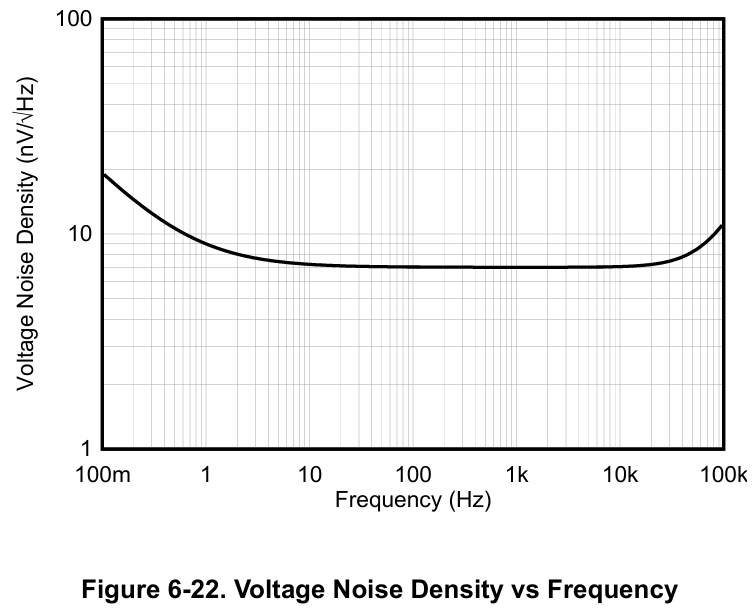

在数据表中、图 6-22 显示噪声密度在 10kHz 之后上升。 我看到许多数据表都在高端显示了平坦的噪声  想知道什么使 opa205/opa206 特别在这?
    Diverger、
    噪声曲线中的峰值来自运算放大器增益峰值。  增益峰值与开环增益曲线中的次级极点有关、这会导致噪声增益在单位带宽增益积附近增加。  由于开环输出阻抗在单位带宽增益积附近增加、也可能会产生影响。  许多运算放大器都会产生这种影响、但对于带宽较宽的放大器、噪声密度图的标度存在偏差。  具有峰值的其他器件示例: OPA202、OPA317、OPA330、OPA130。  若要查找我刚才使用的具有峰值的运算放大器参数、请搜索介于 100kHz 和 1MHz 之间的 GBW。  一些带宽较宽的器件也将具有增益峰值、但可能在图中有所偏差。
    注意:增益峰值实际上只是低增益情况下的一个问题。  在较高的闭环增益下、闭环增益峰值最小、因为 1/Beta 曲线(闭环增益)以较低的频率与 AOL 相交。  这基本上是稳定性理论、如果您想了解更多详细信息、可以观看有关   稳定性和带宽的高精度实验室视频。  在运算放大器输出端增加更多容性负载会使该峰值更糟。
    此致、艺术

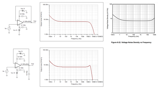

    感谢您的澄清。
    我尝试使用为 PSpice 提供的模型以及一个简单的电压跟随器方案来对 EN 进行仿真、它显示了一个平坦的 NSD、直到 1MHz 下降、但没有上升。 您能检查一下吗?
    Divenger、
    很棒的景点  没有在 TINA SPICE 中对峰值建模。  同一个模型用于 PSPICE、因此我期望在 PSPICE 中也是如此。  我会让建模团队知道这种差异。  数据表未列出容性负载。  数据表曲线可能是针对不同的容性负载绘制的。  在任何情况下、都需要对数据表或模型进行一些更改。
