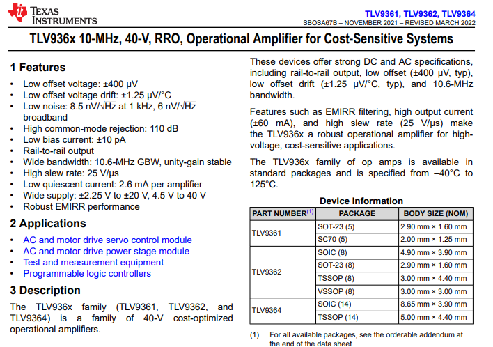

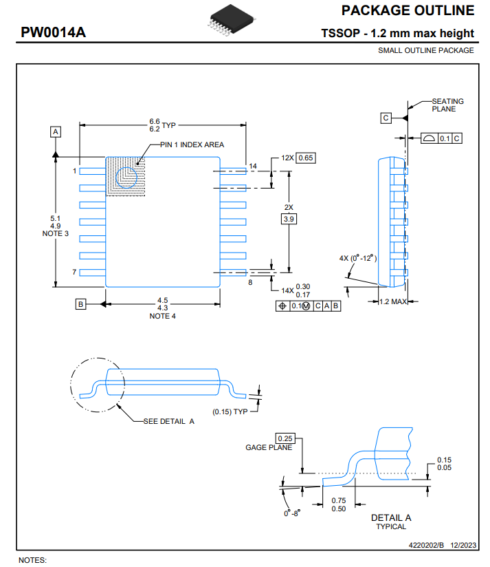

在查看数据表时、我写信询问 TSSOP (14) 封装的正确尺寸:第一页上的尺寸或第 46 页上封装轮廓中的尺寸。

    查看数据表时、我写信询问 TSSOP (14) 封装的正确尺寸:第一页的尺寸或第 46 页封装轮廓中的尺寸。
    首页表和封装图与两个屏幕截图中的尺寸相匹配。 之所以产生混淆、可能是因为封装图显示容差的上限和下限、而首页表显示的是上限和下限之间的典型值。

    我搜索并选择了您提供的链接、找到了正确的方法。 感谢您发送编修。
    另外、我很困惑、因为 TLV9364 标准和汽车认证材料中列出的封装尺寸和封装尺寸不同。 由于 Ultra Librian 只有汽车认证材料、我无法正确检查它们。 我很尴尬。
