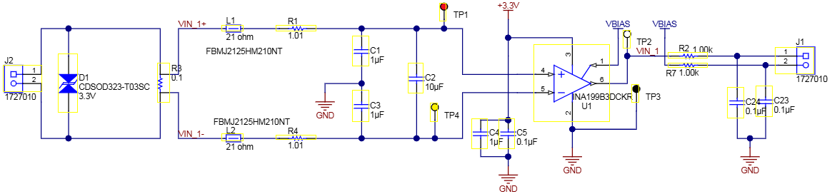

尊敬的专家:
我对 TIDA-00753 有疑问。 我需要了解本设计中如何计算 R1、R4、C1、C2 和 C3 滤波器值。 我们有应用手册可以帮助解释这一点吗? 谢谢。 image.png

    Marvn、
    感谢您问这个问题。 我们介绍了如何在模拟口袋参考书中计算这种类型的滤波器:
    添加共模电容器后、截止频率计算更改为:
    去除这些上限通过否定 CCM1 项将方程恢复为其原始形式(请注意,该项是“CCM1 的一半“)。 本指南使该项看起来像电容值在分母中,而不是)。 对于 TIDA 中填充的值、这会将器件 BW 设置为 7.5kHz。
    您好 Carolous、
    谢谢您的支持。 我只想问一个后续问题、为什么 TIDA-00753 选择了 7.5kHz 的频率?

    尊敬的 Marvin:
    我可以回答这个问题,因为 Carolus 是在假期外出。 本参考应用手册是 10 年前编写的、因此我们不知道作者使用的确切原因、但我可以提供一些通用指南来说明原因:
    应用手册中电流频率为 50Hz 至 60Hz、因此通常至少需要 600Hz、以确保带宽足够高、以便在没有衰减的情况下检测电流。 至少 2kHz 有助于确保信号中没有相位延迟、同时还有助于改善针对线路上其他故障的瞬态响应。
    传感器的噪声很小、如应用手册中的计算结果所示、因此保持滤波器带宽不会有很多缺点。
    这种大带宽在大多数情况下可能对应用是不必要的(通过扭矩监测进行故障检测)、但增加带宽将有助于加快任何关键警报故障。
