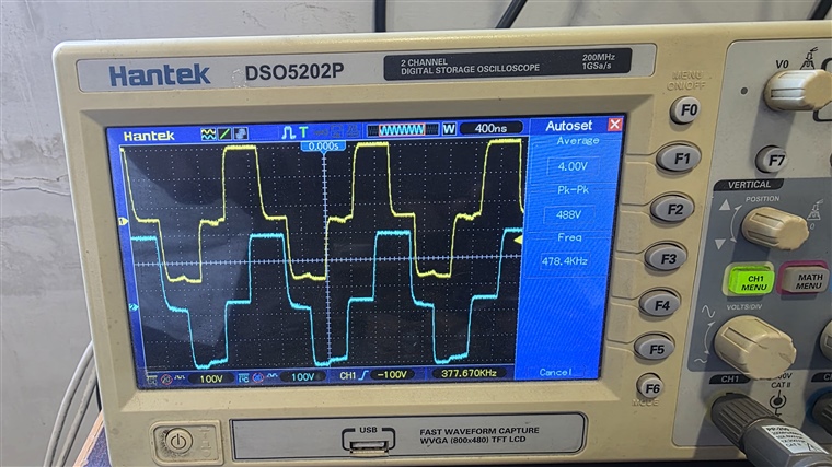

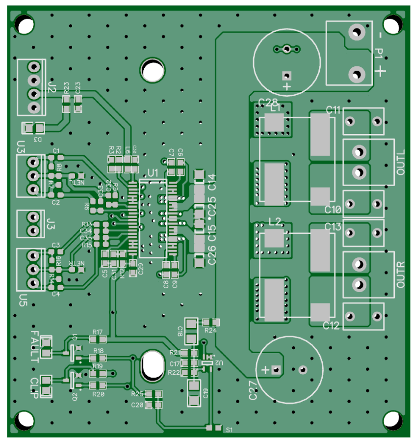

嗨、大家好、这个带有 EVM 的 TPA3221 PCB 建议使用了元件、但问题出在哪里。
    您好、
    这些示波器捕获了哪些引脚?

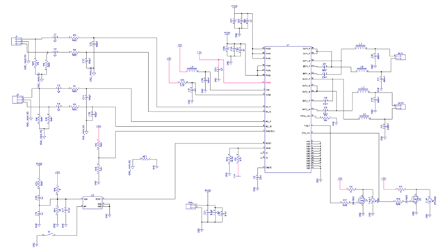

    您能分享一下原理图吗?
    您的输入设置是什么?
    Sebastian

    这是我使用的原理图。
    使用 PSU - PVDD 为 26V、LM317 为 5V
    示波器在输出 LC 滤波器之前捕获器件、通道 1(黄色)为 OUT1、通道 2(蓝色)为 OUT2
    使用的输出电感器 — 线圈工艺- ua8013-ALD 和电容器 680nf
    仍然保持开路
    我已经使用 TPA3221 和 TPA3220 测试了同一 PCB。 两个都有相同的问题

    您好、
    这是没有 LC 滤波器时的输出示波器屏幕截图。
    附加的待测 PCB、在输入端尝试了不同品牌的 1uf 电容、但未使用。
    您好、
    您的探头如何连接到输出?
    此外、波形的峰值电压是多少? Divisons 似乎被设置为 100V、所以我有点困惑。
    Sebastian
    您好、
    下面的图像显示了我如何连接探头进行测试
    这里是读数。 开关频率保持不变、但 OUT1 的读数会频繁变化、无法诊断。 如果 PCB 或元件出现问题
    您好、
    您是否使用扬声器或电阻负载进行了测试?
    OUT1 开关波形看起来更像预期的 PWM。
    您是否尝试过将音频输入连接到设备?
    Sebastian
