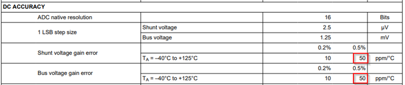

    您好、Allen、
    我相信这是你正在寻找的信息:
    Mitch
    您好、Mitch:
    我需要 TC MAX 参数、而不是 RJC。
    请帮助提供数据。
    嗨、Allen、
    您能否指定什么是 TC、以便我可以更好地帮助您找到它(如果可用)?
    以下是您可能需要在 TC 上标记的其他几件事:
    温度系数(最大值突出显示):
    温度周期:
    可在此处找到: https://www.ti.com/quality-reliability-packaging-download/report?opn=INA231AIYFFR
    Mitch
