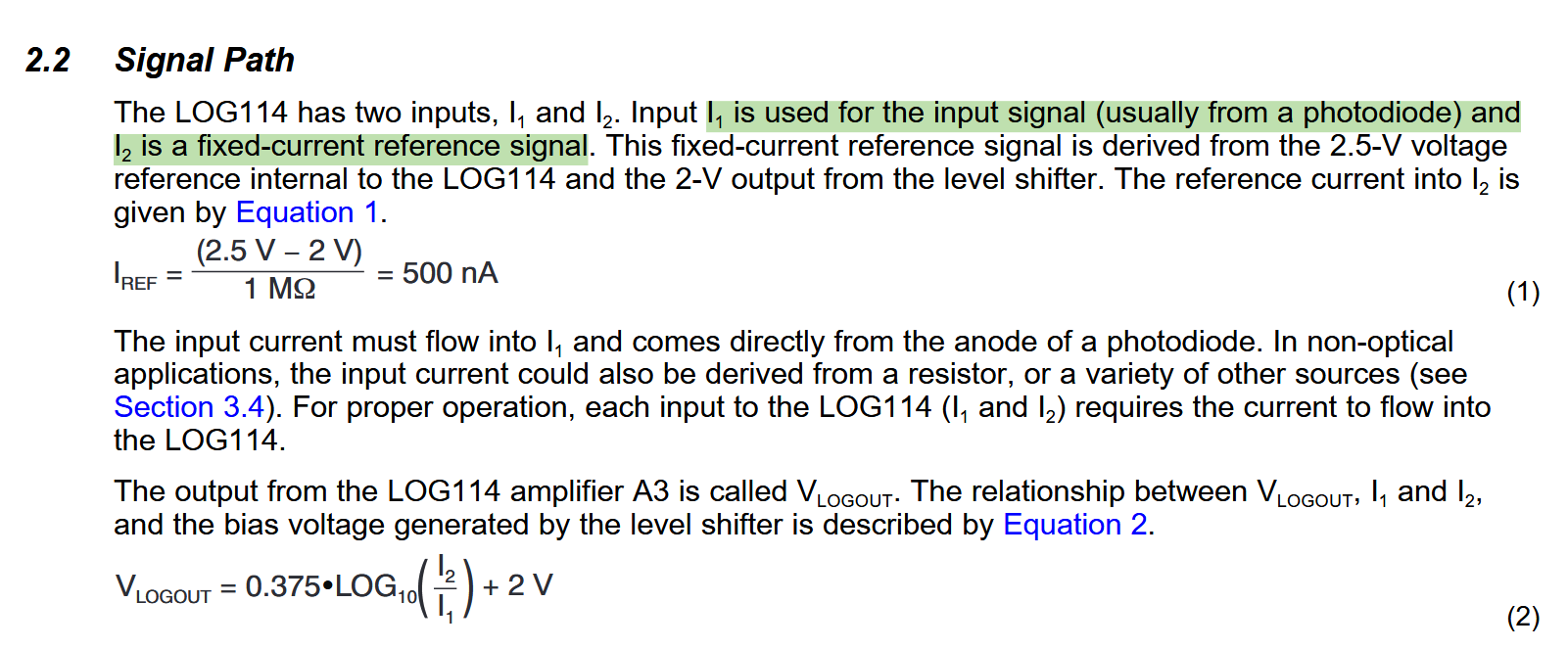

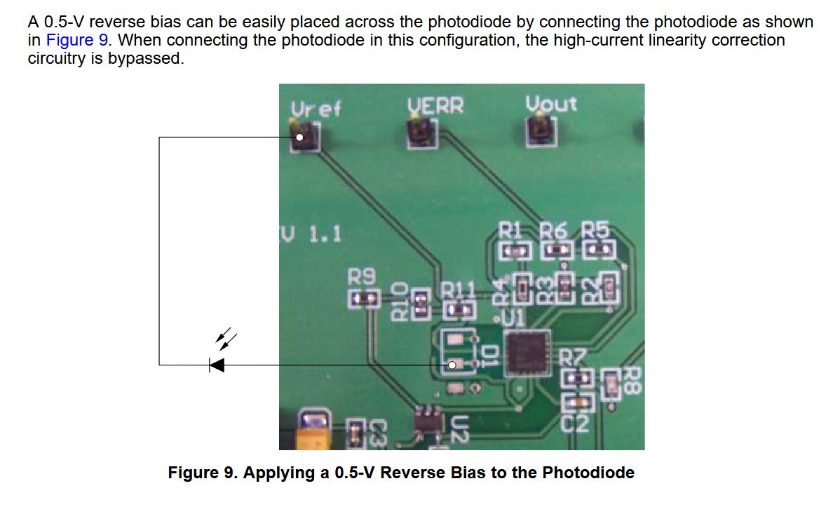

我从 TIA 收集 Vlogout 信号、从而绕过高电流线性校正电路。
上一次、我跟 Ashley 讨论了使用 Vcc 代替 Vref 的可能性、她说可以这样做、这就是我在过去 2 个月里一直在做的事情。
https://e2e.ti.com/support/amplifiers-group/amplifiers/f/amplifiers-forum/1579724/log114evm-properly-biasing-my-photodiode-with-the-board/6094466?focus=true
当我现在更深入地分析我的数据时、我不禁要问上面显示的方程 (2) 是否仍然保持原样。 如果我假设 I2 为正确的 500nA (eq 1)、并且我从光电探测器产生的光电流为 I1、则公式 2 仍然可靠。
我的问题是“根据手动更改公式 2、我是否通过使用 Vcc 而不是 Vref 更改了光电二极管上的偏置、以便不会增加 2V、而是增加另一个值“
因为我与该电路唯一不同的是 Vcc 而非 Vref 的偏置。 我之所以这样做、是因为我需要在检测器端子之间提供更高的反向偏置、以更大限度地降低噪声。 理想情况是在二极管上提供 5V 电压、但我稳定在 3V 电压、我也假设这是通过与 Vref 示例相关的数学运算得出的。
我期待尽快收到您的答复。

    在上一次对话中、我的理解是使用 LOG114EVM、您保留了用于 IREF 的 R11 1M Ω 来为 I2 供电、并且默认情况下保持电平转换电路。 如果这些都成立、则公式 2 中的传递函数保持不变。 改变的因素是输入 I1 是什么。
    您对传递函数有疑问吗? 您是否在 V_LOGOUT 上看到意外的输出值?
    如果您有任何问题、敬请告知。
    Ashley
    是的、我认为从我的设置中收集的光量是意料之外的、因此我一直在尝试在整个设置过程中进行故障排除。 因此、如果属实、则光电二极管的偏置电压不起作用。 也许更重要的是、我的二极管具有更大的噪声、因为由于电平转换器、我仅施加 3 伏的偏置。 我只想确认这样一个事实、即我不会受到放大器的不良影响。
