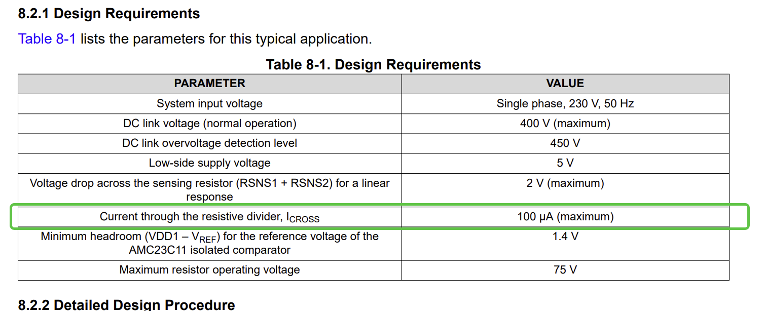

大家好、我看到在该器件的设计应用中、要求通过电阻分压器实现小于 100uA 的电流。 我不明白为什么 AMC3311 元件会施加这种情况、这只是为了尽可能地降低电阻分压器中的功耗吗? 或者还有其他功能我看不到吗?
我认为、使用更刚性的分压器(更大的电流)可以确保芯片的输入泄漏不会导致电压测量出现误差。
谢谢您、
彼得
    您好、Peter!
    从 AMC1311 的角度来看、唯一的限制是在 0-2V 输入上。  表 8-1 只是介绍了一个设计示例、其中我们放置了任意数字、以帮助尽可能地降低功率耗散并确定分压器电路中的电阻值。  如果您没有功率限制问题、只要在 AMC1311 输入端保持 2V MAX 输入电平、您就可以将 iCROSS 更改为您想要的任何值。
