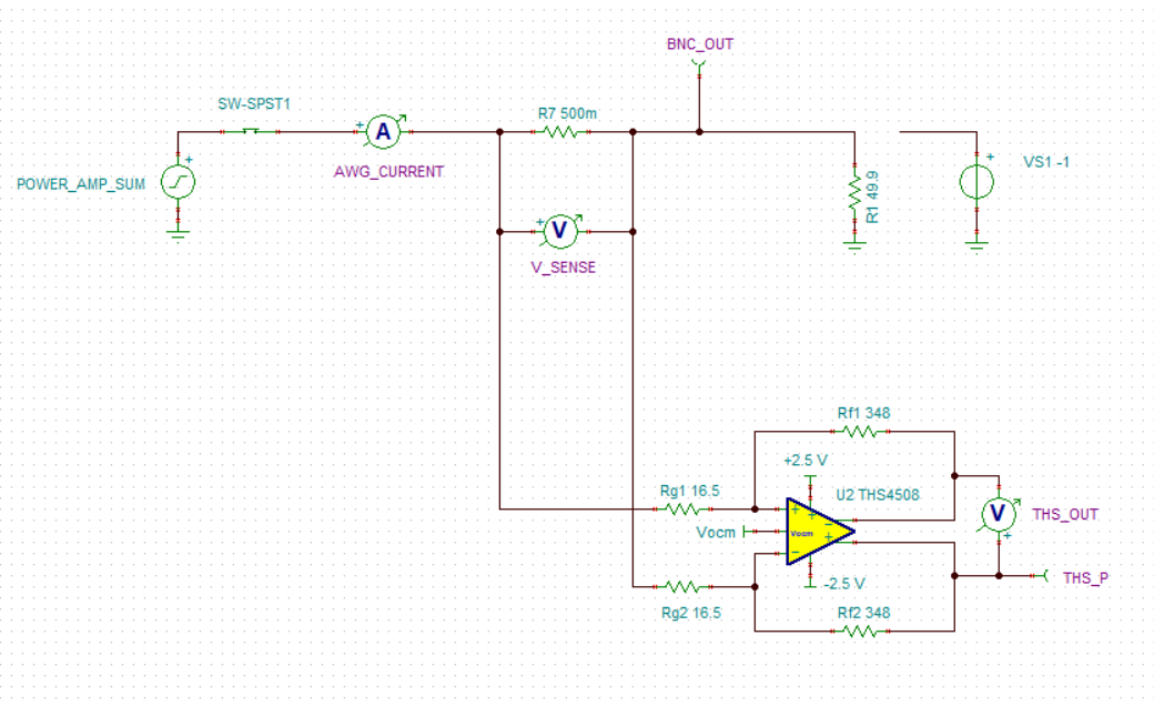

TI 团队大家好、
我目前正在为我的任意波形发生器 (AWG) 设计一款定制过流保护电路、非常感谢您的指导。 我随附了 TINA 仿真文件以供参考。
我的目标是检测分流电阻器上的电压并使用 THS4508 差分放大器来放大这个小的差分信号。 。 正输出 然后将 THS4508 馈送到中 两个 TLV1872 比较器 同时检测正过流和负过流状况。 (目前,比较器未包含在仿真中)
AWG 输出可以达到 500MHz (对于仿真,我使用了的测试信号 100MHz 时为 20Vpp )。 但是、在 TINA 中、我很难让电路按预期运行、尤其是使用差分检测。
非常感谢您的支持。

    您好、Danidu、
    我正在调试您分享的 SPICE 仿真。
    我会在有更新时返回报告。
    Alec
    尊敬的 Alec:
    对此有任何更新?
    我仍然无法使仿真正常工作。
    您好、Danidu、
    我仍在调试仿真电路、因为我度假时不在办公室。
    我将为您处理更新。
    Alec
