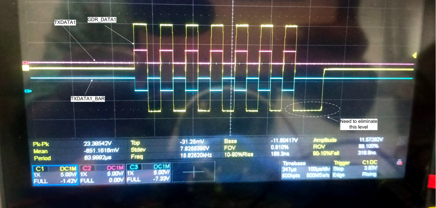

您好专家、
我们使用 LM211 来生成+12V 至–12V 的电路。
电路工作是按照前八位数据的要求,但最后一位我们期望信号保持在 0V ,但它下降到–12V ,一段时间后它回到 0V ,你能请检查电路.
temp.pdf
库纳尔
    您好 Kunal、
    可以看到实际的比较器输入和输出吗? 特别是-in 和 output。 由于组合输出、很难看到哪个通道负责低电平。
    我看到输入和输出端有几个大型低于 uF 的电容器 — 两者都可以添加时间常数。 如果移除 C58 或减小 C55 和 56 的尺寸、会发生什么情况?
