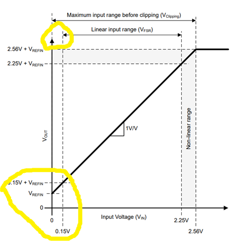

    尊敬的 Alexander:
    我还有一个问题。
    根据右侧图 8-2、线性输入电压范围为 0.15V
    意味着当 150mV 输入到 REFIN 时、线性输入电压应介于 0V 之间。
    这种理解是否正确?
    感谢您的大力帮助与合作。
    Shinichi

    尊敬的 Shinichi:
    当 REFIN 为 150mV 且 Vin = 0V 时、VOUT = 150mV、这将视为相对于 REFIN 为 0V。
    当 REFIN 短接至 GND2 且 Vin = 500mV 时、输出将为 500mV(+/-相关误差源)。
    当 REFIN 短接至 GND2 且 0V < Vin < 150mV 时、输出将~150mV、直至 Vin > 150mV。 实际上、在 Ta = 25C 时、我预计会更接近~65mV、而不是指定的 150mV。
    如果需要完全在 0V 下运行、客户可以考虑 AMC0330S/R 并牺牲部分输入电压范围。

    尊敬的 Shinichi:
    否、在输入信号大于~150mV 之前、输出可能会为 150mV。
    一旦输入信号大于 150mV、输出就会线性跟踪、并且输入失调电压规格将是相关的。
