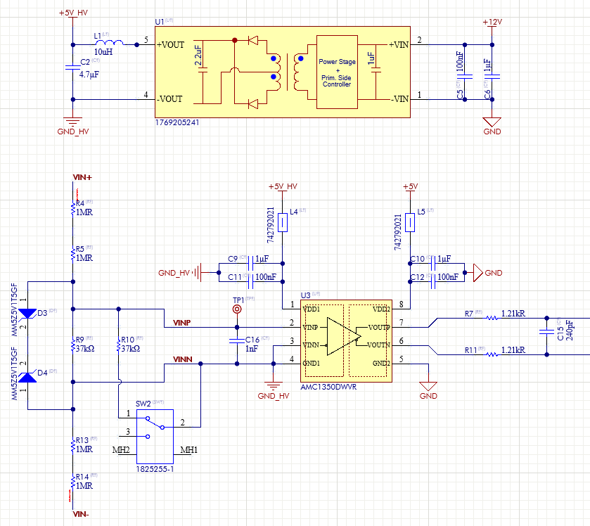

我看到了几个有关这个主题的问题、但我仍然没有找到明确的答案来解决我的具体疑问。
放大器输入端有一个差分电压、我不知道如何将 GND1 连接到何处。
这是我当前的原理图(请参阅随附的)。
如有任何反馈、我们将不胜感激。

    尊敬的 Federico:
    已在原理图中正确连接 GND1 连接。  通常、GND1 连接需要连接到 VINN 引脚、以建立输入的共模。  如果 VINP/VINN 引脚与检测电阻之间的布线较长、最好将 GND1 引脚连接到检测电阻附近、以帮助实现抗噪性能。
