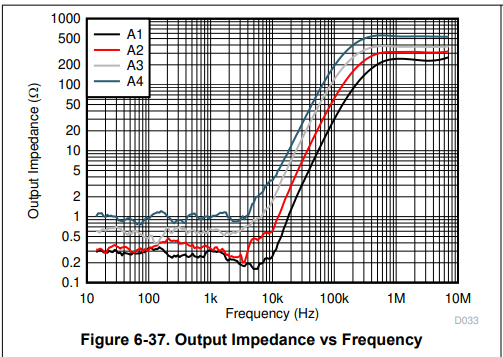

在我们的低侧电流检测设计中、我们将低通输出滤波器 (1k/1uF) 放置在放大器的输出端。 请参阅下面的原理片段。
这种电路配置下的放大器稳定性是否存在任何问题?
布兰尼
    尊敬的 Brani:
    担心稳定性、请参考输出阻抗与频率间的关系图。 这样您就可以了解为了保持稳定性、需要多大的隔离电阻器尺寸。 (如果容性负载保持在 DS 中的规格以下,则不需要隔离电阻器)。
    从下图中、我们可以看到、为了在整个频率范围内保持稳定性、最小隔离电阻约为 500Ω(对于 A3 版本)。 因此、您的滤波器组合应该起作用。
    Holly
    尊敬的 Holly:
    新年快乐!
    非常感谢您的快速答复!
    虽然答案是伟大的,对我有用,我不确定我很明白的数字 500 欧姆是从哪里得出的? 下图显示了频率高达~3kHz 时的 0.5 Ω 电阻器。
    为了清晰起见、您能否提供更多详细信息?
    布兰尼
    尊敬的 Brani:
    如果频率上升到 3kHz、则说明正确。 如果您要支持所示整个频带(高达 1MHz) 的)的信号、此时 500Ω 是必要的。
