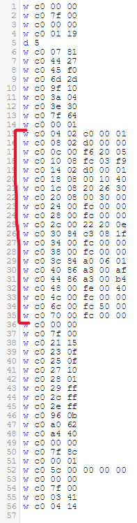

您好:
我正在为 TAS6684-Q1 开发一个驱动器。 在使用 GUI 和 EVM 时、我在 i2c 输出控制台上看到有大量写入 Book 0x64 的 Page 1。 我希望了解更多关于书 0x64 和这些写的内容,因为我似乎找不到任何关于书 0x64 的文档。  在初始化 TAS6684 时、我的驱动程序是否需要对 Book 0x64 执行这些相同的写入操作? 我附加了 i2c 控制台输出的屏幕截图。
    你(们)好
    是的、请写入所有寄存器。
    他们将解决一个在很晚阶段发现的问题。 DSP 可能会在上电期间卡住、不会输出音频。 脚本可以避免这种情况。
    谢谢! 您是否能够提供关于 Book 0x64 和那些写入的任何文档?
    Antonio、
    这是我们必须遵循 GUI 的内容。 这些是 DSP 固件代码、我在文档中没有详细信息。
    Dylan
