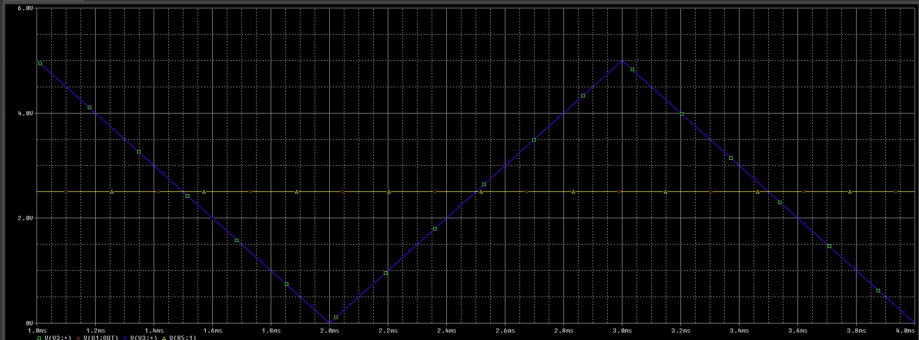

我在使用 TLV1805 的 PSpice TI 的库存模型进行仿真时遇到了一些问题。
我不知道我在做什么错。 我在一些应用中希望将该器件用于具有自定义迟滞要求的隔离式数字输入、因此我想从基本仿真开始。
这是原理图、我也会将其附在此处。
其中瞬态分析的输出如下:

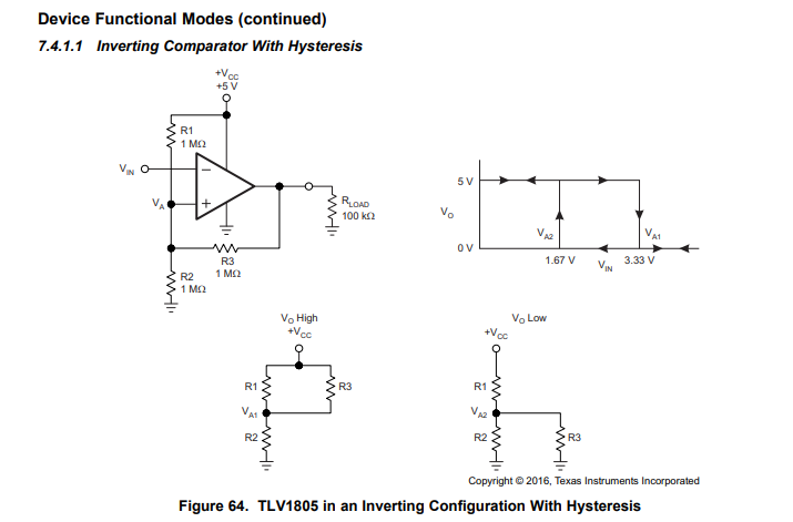

我期望的是数据表中提供的值:
您能帮助我了解我在仿真中遇到的问题吗?
tlv1805.zip
    您好 、Roosbel、
    仿真可能会尝试找到稳定的线性工作点。 它锁定到那个假点。 尝试使用零初始值运行。 此外、应确保所有连接均已连接。 在同一根电线(节点)上、黄色和灰色曲线应相同。
    嗨、Roosbel、
    将“1M"更“更改为“1MEG"。“。 工作正常...
    1M 或 1m 均为 1 毫欧。 Cadence 不区分大小写。
    0.5m Ω 源阻抗的“1m"反馈“反馈电阻器完全覆盖输出。
