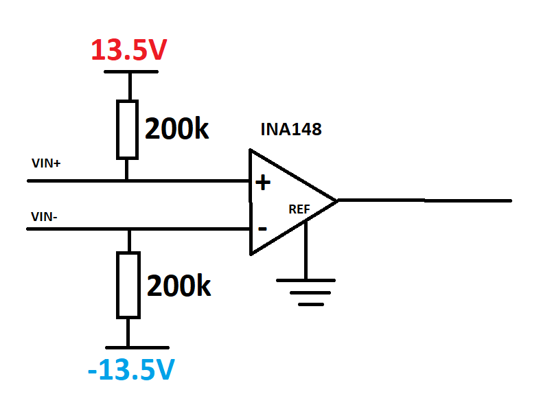

您好、我们决定将 INA148 与一起用作 AD8479 数据表和产品信息| Analog Devices 的替代产品。
目前、我们设计使用 2 个 200k 的上拉电阻器。 每个 INA148 输入一个、 一个连接到+13.5V、另一个连接到–13.5V。
INA 由相同的电源轨供电:Vs+:13.5V、VS-:–13.5V、如下所示。
这些电阻器用于线路检测功能。
我们需要担心的是、200k Ω 的电阻器是否会影响 INA 的行为。 我们的主要问题是影响输入阻抗的情况不匹配。
您能为我们提供一些与这种情况相关的意见吗?

    您好、David:
    由于失配不是信号路径中源阻抗的差异、因此 CMRR 和传递函数不会受到显著影响。

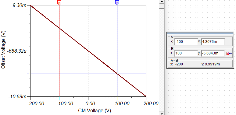

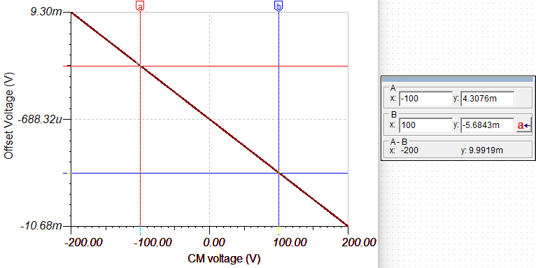

    下面是一些 TINA-TI 仿真、其中显示了具有和不具有上拉/下拉电阻的传递函数和 CMRR、这些电阻在最坏的情况下具有 1%的容差失配(一个是 202kΩ、另一个是<xmt-block2> 198kΩ</xmt-block>)。 198kΩ。

    •  CMRR(无上拉电阻):
    • CMRR(带上拉电阻):
    不过、这些仿真是使用输入端的理想电压源完成的。 您需要考虑的是 输入电压源的驱动强度。 如果源极具有低阻抗、则大部分偏置电流将直接流入源极、电阻器之间的 不匹配不会导致显著误差。 如果源端具有高阻抗、则包含上拉电阻器会引入更高的误差。
    如果您知道电路的其余部分、您可以 像我上面所做的那样使用 TINA-TI 进行仿真 、或使用 PSpice for TI 进行仿真、您可以 在此处的 “设计工具和仿真“下找到指向 INA148 的 SPICE 参考设计和模型的链接。 它将能够仿真电路中引入的任何误差。
    请注意、对于线路检测、是否会存在一种 VIN+将被上拉至 13.5V、VIN-将同时下拉至–13.5V 的状态、因此差分放大器的差分电压为 27V? 如果是、将受到器件输出限制的限制。
