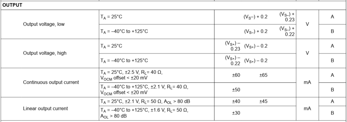

在整个工作温度范围内、最大输出电压是多少? 数据表指定了最小值和典型值(见下文)、但未指定最大值。 我想问的原因是、我计划使用 THS4551 驱动 ADS8881、并希望设置 THS4551 的电源电压、使输出电压不超过 ADS8881 的基准电压、这是一项要求、需要编程到 ADS8881。

    对于我们的器件、我们通常共享给定器件可能实现的典型输出电压和最小输出电压(高电平)。 我们不会突出显示绝对最大输出电压;但您可以假设其将在典型值附近。 放大器的内部架构无法达到器件的真正电源限值、因此您可能会期望输出端电源电压相差几百毫伏。
