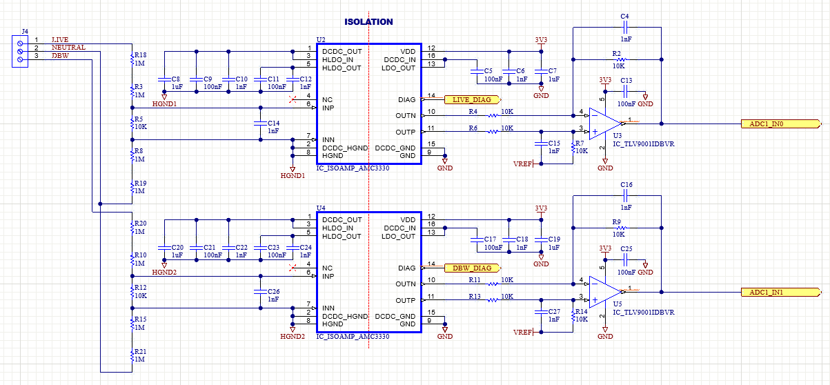

尊敬的 TI 支持团队:
我正在设计使用两个 AMC3330 隔离式放大器的电路板:
  • AMC3330 #1 通过电阻分压器测量市电输入电压(火线-零线)
  • AMC3330 #2 测量参考同一个中性导体的第二个交流输入(DBW–中线)
 在这种情况下、我想确认 HGND 的正确处理:
  • 是否可以/建议将 AMC3330 HGND(和 DCDC_HGND)引脚一起连接到同一个中性基准节点?
  • 或者、每个器件(例如 HGND1 和 HGND2)的 HGND 是否应保持单独、即使它们参考相同的中性导体?
我需要确保正确的测量精度、同时避免两个传感通道之间发生任何意外的交互。
提前感谢您的指导。
Craig
    您好 Craig:
    您当前的配置正确。 AMC3330 的 INN 和 INP 输入都使用 G Ω 输入阻抗进行缓冲、不会相互作用。 在我看来、最好将 HGND1 和 HGND2 分开。 但是,在这种情况下,您还需要保持功能 — 通道间 (U2 与 U4) 隔离。 我认为它更好的原因是对称电阻分压器。 这样两个输入看到相同的源阻抗。 这只是我的工程直觉、对于千欧姆的输入、它可能无关紧要。
    另请参阅器件数据表的图 7-5。 我强烈建议您在系统中添加铁氧体磁珠 FB1 至 FB3。 这可以抑制集成式 DC/DC 产生的谐波、从而改善 EMI。
    TLV9001 运算放大器是一款合适的运算放大器、但请确保 ADC 的采样窗口(我假设 MCU)足够长。 例如 2us。 如果需要更快的采样、请使用 TLV365 等器件。
    有关详细信息、 请点击此处:将隔离式放大器与 SAR AD 转换器配对
    PS:如果您能负担得起 SPI、我们有 AMC131M02(及类似)。 如果您将此类 IC 提及中性点、则可以仅使用一个芯片来检测两个分压器。
    我希望这对您有所帮助、
    此致、Jiri
    一个类似的问题只是帮助我意识到另一件事。 如果您需要通过 EFT/ESD 测试、对称的电阻分压器将会有所帮助。 它通过 2M 电阻将敏感 ADC 输入与电网“隔离“。 当发生 ESD 冲击或 EFT 突发到中性点时、这一点非常关键。

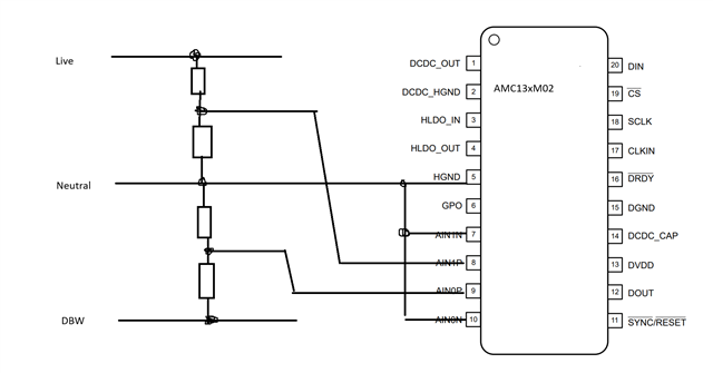

    尊敬的 Jiri:
    感谢您的答复。
    我很高兴使用  AMC131M02、尤其是在现在意识到 AMC3330 没有库存后。
    查看 AMC131M02 的数据表后、我仍然对应如何使用该配置来测量同一 IC 上的两个不同电压感到困惑。
    在数据表示例中、每个器件始终通过分压器测量电压、并通过分流器测量电流、其中每个相位连接至负输入端子、然后负输入端子接地。 所以、如果我要在同一 IC 上测量两个不同的相位、似乎两根带电导线都连接到 HGND、因此相互连接?
    此 IC 对于我的尝试也看起来相当先进、我只需要测量 两个输入电压、一个是 由交通控制器控制的电源电压、可增大/减小某些 LED 的亮度;另一个是交流控制线、如果电源电压为 50%、则会使某些 LED 变暗。
    我想知道这是否是此应用的理想方法。
    非常感谢任何帮助。
    Craig
    您好 Craig:
    如前所述、电阻分压器共享中性点。 可以将中性线从电网连接到 HGND。 INNx 信号也会连接到 HGND。   INPx 信号将进入电阻分压器。
    AMC13xM0y 系列的优点在于输入可以为负。 因此、您只能使用一个器件。
    X - 24b 或 16b 版本
    Y - 1/2/3 — 通道数
    典型应用展示了以下配置:一个通道检测电流、另一个电压、第三个电压(如果存在)是 GPIO 或温度检测等
    但是、客户通常使用我描述的配置中的三通道型号来进行三相电压检测。
