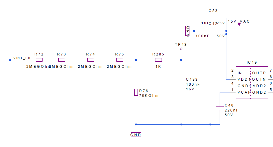

我当前正在使用  ISO224A 要感应的东西 400V AC RMS 输出代码。 ISO224A 的输入侧电路如所示。 ISO224A 的输出被馈送到 A 差分转单端运算放大器电路 包括以下详细信息:
  • 增益: 1.
  • 同相端子失调电压: 2.5V
  • 使用的运算放大器: TLV9001
  • 参考 IC: REF35250QDBVR
用于的输入 400V AC RMS ,考虑 器件容差的最坏情况下 (数据表中指定的容差为 1%且 IC 容差的电阻器)、从输出进行反向计算后、有效输入电压范围约为 360V RMS(最小值) 最终目的 440V RMS(最大值) 。
基于我的误差分析:
  • 。 输入电阻网络 、由于 1%容差 、约为 误差为 3.5% 。
  • 。 ISO224A 增益变化 大约有贡献 误差为 1% 。
  • 。 ISO224A 的共模电压影响 最大影响 误差小于 2.5% 。
由于累积误差、我想改进 总体精度 使玻璃产生共振。
请提供以下建议:
  1. 可对现有电路进行改进以减少总测量误差。
  2. 可用于检测的替代架构、方法或 TI 器件 400V AC RMS 一方 精度更高 。
感谢您的支持。 请告诉我是否需要我本人提供任何其他信息或测量。
    尊敬的 Dilip:
    您在当前设置中看到了哪种类型的误差测量?  您在上面的帖子中看到的数字都是“最坏的情况“、但典型的数字应该更接近硬件中的现实。  更好的电阻器、可能需要与您的特定应用更贴近的不同器件。  给我们提供更多详细信息、我们很乐意做进一步的分析。
