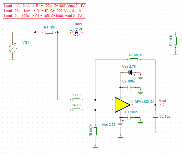

我正在设计具有高增益 (1000) 的电流测量电路。 该计划使用不同的分流电阻器实现三个不同范围的 1mA ...10mA、100uA ...1mA 和 10u...100uA。 目标是保持分流器压降尽可能低 (~1mV)。 在每个范围内测得的电流是非常恒定的直流电平。
该放大器的一种备选方案可以是 OPA388(极低偏移,低噪声)。 以下基本仿真电路提供了预期的结果。
  1. OPA388 是否可以在这样的实际电路中工作(高增益)、或者是否有更好的方案? 测量的电流为静态直流电平。
  2. 电路健全性检查。 电压电平非常低、增益很高。 电路中是否存在任何潜在的致命问题?

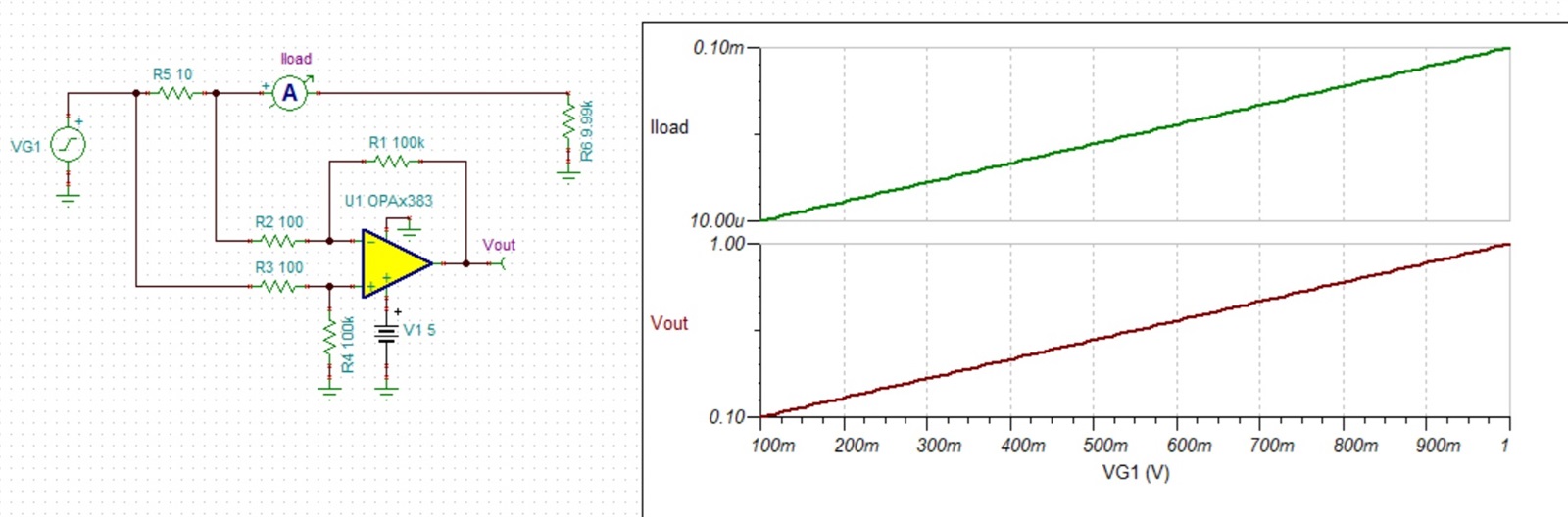

    无需使用具有 1.7mA IQ 的 10MHz OPA388 来测量直流电流。  Iq 低得多的 OPA383 或 OPA333 是更好的选择。
    除此之外、您的电路应按预期工作、但这里有一些评论:
    1、增益= RF/R3、因此对于 G=1000、上述电路应使用 RF = 100k、R3 = 100 Ω
    2,由于负载电流不会改变方向,因此无需使用双电源 — 您可以仅使用 5V 单电源(见下文)。
    3. VG1 电压不应超过 Vcc 电源电压。
