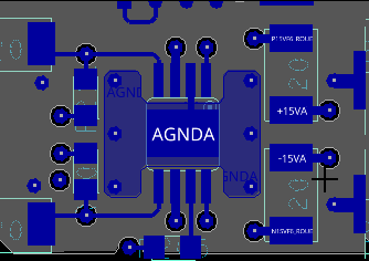

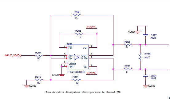

THS4130IDGNR 差分放大器升温至+50°C。 电路不会振荡。
使用了下图、RG 和 RF 电阻器替换为 390R。
我还测试了 R206 和 R209 = 20R。
NMT =未安装。
元件焊盘连接到接地平面以实现散热。
是否可以阻止此器件过热?
感谢你的帮助。

    整体原理图和布局相当不错。  我有几个问题需要了解更多信息:
    1.您的输入信号和输出信号是否都处于零伏(接地)直流偏置?  我看到 VOCM 引脚接地、也看到输入网络偏置到 GND(一个输入的 RG 电阻器连接到 GND,而不是不同的电压偏置)。
    2. THS4130 加热到 50C 需要多少时间?
    3、串联电阻和并联 R&C 无源器件之后的负载是多少(该原理图右侧的“关页“是什么)?
    4.是否在 FDA 的电源轨上有去耦/旁路电容器?  我在布局上的 FDA IC 封装附近看到了许多过孔。  是否会通过过孔和小布线布置大量电源?

    您好 Alec、
    输入信号以接地为基准。
    电路板上电 5 至 10 分钟后、元件到达 50°C。
    在没有任何负载的情况下保持空闲状态时、放大器会发热。
    在 3Vcc 运行期间、负载为 1.1K
    放大器通过由一个 10R 电阻器和两个电容器组成的 RC 电路去耦、一个额定值为 1uF、另一个额定值为 10uF。

    您好 Yd、
    您能说明何时出现加热情况吗?
    THS4130 是否仅在无负载、仅在有负载的情况下或者无论是否存在负载时才会发热?
    您是否将 3Vcc 称为电源轨电压?  从图中可以看出、我假设放大器采用双电源配置、+/- 15V。  如果您使用 3.3V 单电源、且 VS-设置为接地、请确认您理解了这一点。
    Alec
    您好 Alec、
    组件的电源电压为+/–15V
    组件在无负载的情况下加热、如上面的消息中所述。
    3VCc 是 1.1K 负载上使用的最大电压。
    Yd.

    您好 Alec、
    我刚刚使用 PSPICE 模型 SLOM146B.ZIP 仿真了以下电路
    可以观察到、无论 RCH 负载如何、U1 都会消耗 0.5W 的功率。
    如果我们使用 D 型外壳 (SOIC) 计算这些条件下的结温
    ƟJ =ƟA +(RƟja *功率)
    avec ƟA = 50°C、 RƟja = 126.3°C/W
    ƟJ = 113.15°C
    当 ƟJ = 125°C 且 ƟJ = 113.15°C 时、我们接近边缘。
    我正在考虑使用 57.6°C/W 外壳修改设计、该外壳为 RƟja =DGN
    问题是为什么极化时该元件仅消耗 0.5W 的功率?
    YDe2e.ti.com/.../THS4130.zip
    您好 Yd、
    您的电路配置正确;功耗值较低可能是由于以下几个潜在因素造成的:
    1,功率计算不正确或不完整 — 您能分享您过去得出 0.5W 的工作和数学吗?
    2. THS4130 FDA 的输出电流限制 — 放大器只能提供 85mA、该信号在不同的供电或负载条件下可能会发生变化
    3.您需要考虑放大器的功耗为“接通“、驱动信号产生的功耗以及作为热量/热负荷产生的功耗。
    让我来看看您的仿真。
    Alec
    您好 Alec、
    1 *。zip 文件包含仿真设计。
    2 这不是 10M 负载下 THS4130 电流输出的问题、AOP 的消耗为 0.5W。 请参阅 AOP 偏置电流。
    我们期待收到您的答复。
    好极了
    Yd.
    Rchd=10MEG
    粉色曲线 482mW
    您好、
    我能够通过该主题来了解您的问题。 因此、要消耗的静态功率是静态电流仍然需要为器件供电造成的。 当静态电流为~μ A 13mA 且总电源电压为 30V (+/–15V) 时、消耗的功率约为~0.4W。 该模型可能具有更高的 IQ、因此它显示消耗的功率为 0.5W。 在阻性负载非常高的情况下、您主要会消耗静态功率、这正是您在仿真中看到的结果。

    您好、
    正交、这解释了情况在空闲时达到 45°C ...50°C 的原因。
    请参阅之前的热计算
    您是否同意此分析?
    您好、
    是、根据您的封装(RƟja 会有所不同)、如果 器件附近的环境温度为~25°C、那么 45°C 至 50°C 温度并非不合理。
