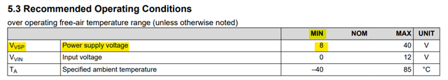

    您好:
    最小建议电源电压 (VSP) 为 8V。 24V 是电气特性表和典型图中表征的电源电压、但工作电源电压范围为 8V 至 40V。

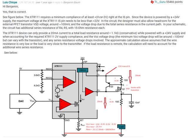

    您是否还在线圈之前设置了与原理图类似的输出级或以不同的方式设置? 如果在连接到负载之前您遵循相同的输出原理图、其中包含输出晶体管和两个 15 欧姆电阻器、则最大负载将取决于所使用的电源电压。
    有关计算的更多信息、请参阅 Luis 对上一篇文章的答复。 在 24V 电源和外部晶体管上大约 0.1V 压降的情况下、器件可输出 20mA 电流的最大负载为 1.065k Ω。 因此、无需额外的电阻器即可驱动 5-10 欧姆的线圈负载。

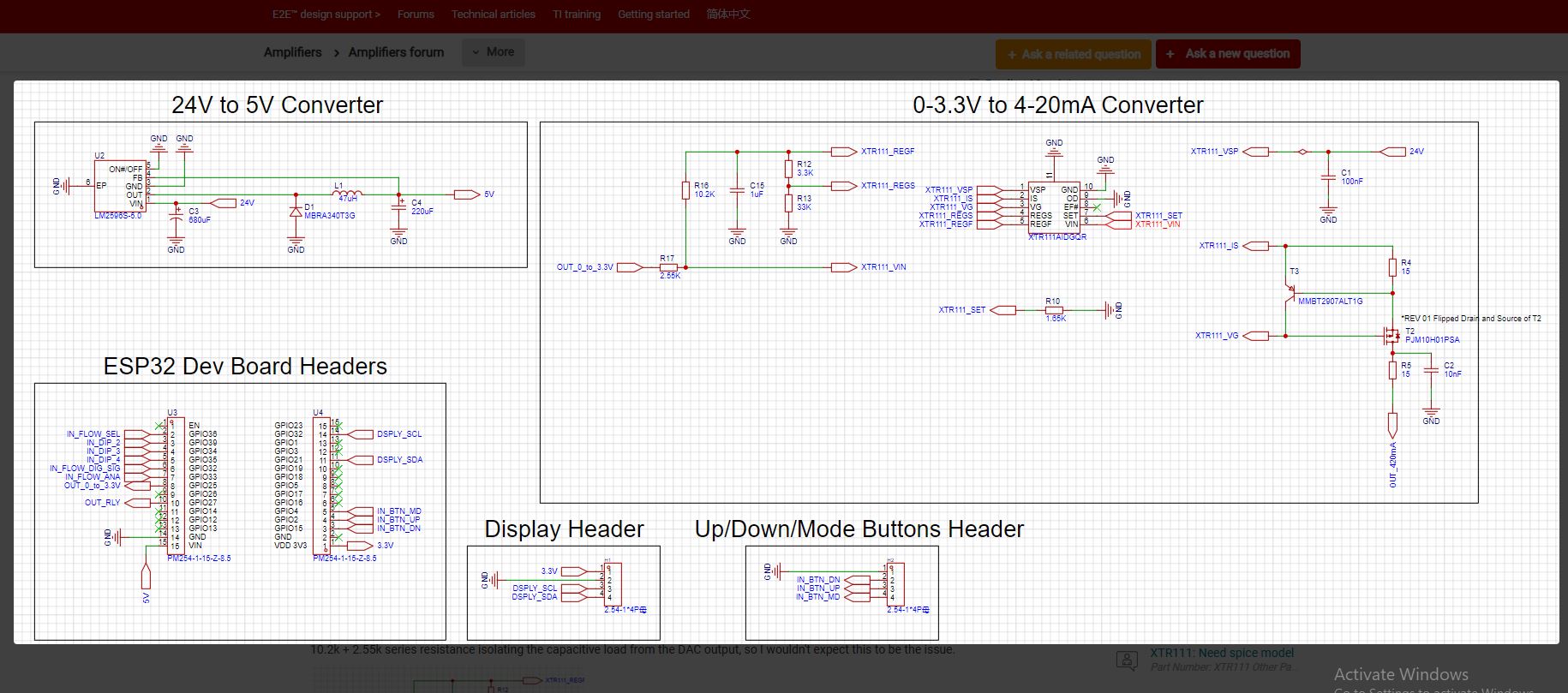

    它在设计原理图方面非常有帮助。 我随附了一个原理图快照、其中还包含的计算和设计注意事项 0–3V 至 0–20mA 转换器 。 这也可用作其他处理类似应用的人员的参考。
    您能回顾一下原理图并告诉我是否需要有任何错误或改进吗? 非常感谢您的反馈、您的反馈有助于我们改进设计。

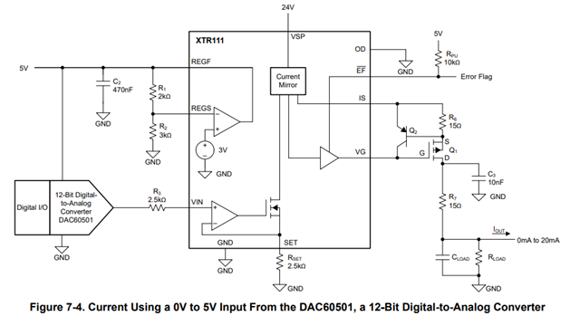

    尊敬的 Trilok:
    我在这里列出了一些评论:
    • OD 引脚需要连接到一个下拉电阻器以连接到 GND、而不是上拉至 3.3V、以便启用器件。
    • 建议在 DAC 和 XTR 之间的输入端添加一个限流电阻。 请参阅数据表中的第 7.1.1 节。 我还添加了数据表中的图 7-4 作为电路建议的参考。

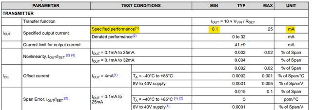

    XTR111 能够从 0 –20mA 输出、但请记住、指定的性能是来自较低电流端的 0.1mA 误差规格需要达到 0.1mA 的较低电流限值。 如果电流输出精度小于 50uA 很重要、我建议查看 XTR200、 该器 件的线性输出范围为 10uA 至 25mA。
