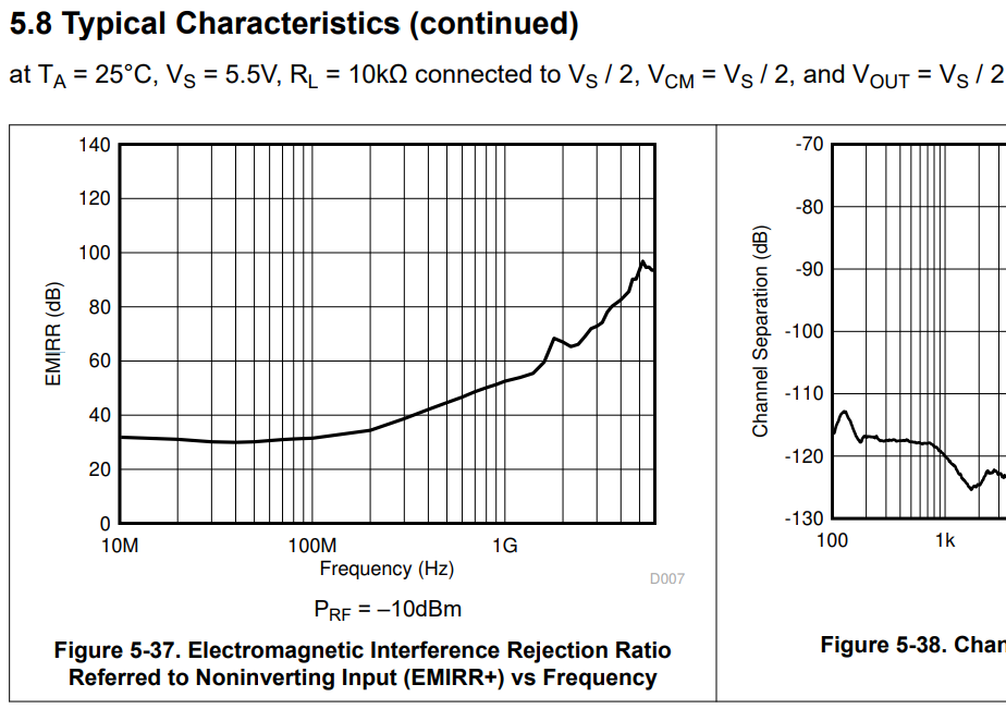

为了降低成本、客户考虑更换 TLV2197-Q1 的 TLV9052-Q1。
客户使用运算放大器进行电流检测、并关注电流的精度。
两者都具有用于 EMI 抑制的 EMI 滤波器、性能如下所示。 TLV9052-Q1 在 EMI 下是否会因为抑制值较低而更差? 我不确定条件是否影响它。

    Hi Hayashi,
    是的、TLV4197-Q1  在 10MHz - 100Mhz 范围内的 EMIRR 规格比 TLV9052-Q1 更好大约 10dB。 应用手册 运算放大器的 EMI 抑制比 深入介绍了 EMIRR 的定义以及它在运算放大器中的重要性。 您提到客户正在使用这款运算放大器进行电流检测。 您知道该运算放大器将用于的射频环境吗? 这可以帮助我们确定哪款运算放大器更适合客户应用。
