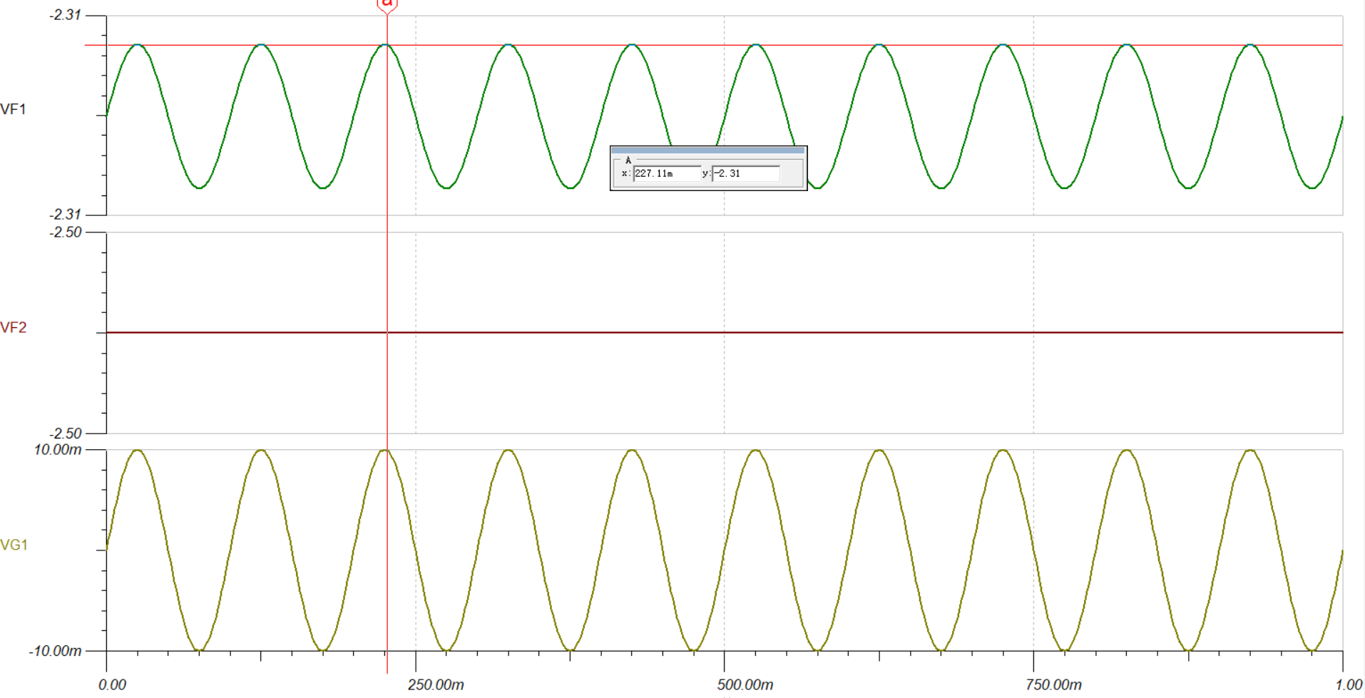

我不确定是因为 omamp 的电源电压太小。 当我增加到±10V 时、它看起来效果很好。 但在数据表中、我认为±2.5V 可以满足要求。
我将仿真文件放在这里。
Junzhe
OPA140.TSC
    我认为这可能是由于电源电压、我尝试 将电源电压更改为±5V、效果不错。

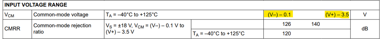

    在电流设置中、超出了输入共模范围。 OPA140 的共模范围为 (V-)- 0.1 < VCM <(V+)- 3.5V(请参阅下面的)。
    由于 V+= 2.5V 且 V-=–2.5V、因此输入共模范围为–2.6V < VCM <–1V。 由于您已将同相节点接地、因此我们知道 VCM = 0V、这超出了输入共模范围。 即使您处于共模范围内、电路的增益也为–10。 因此、有效的输入电压将超出运算放大器的输出限制。 请注意、如果电路的增益处于线性输出范围内、则输入电压 Vin =–1V 是有效的。

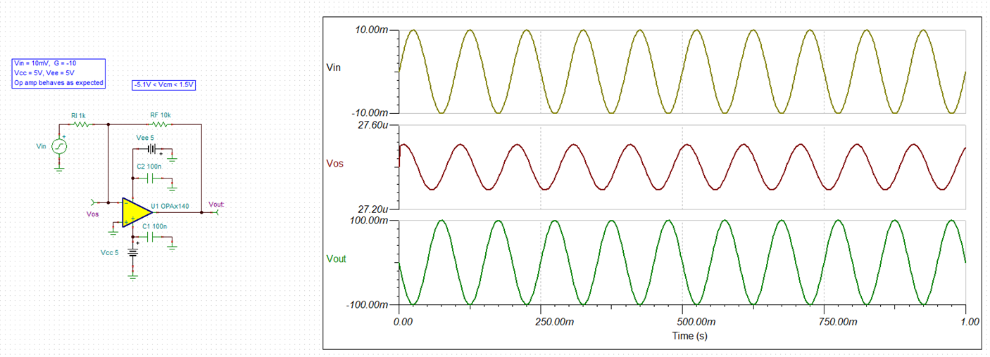

    解决此问题的最简单方法 是增加电源电压、如您所发现的。 如果电源电压增加到+/–5V、则输入共模范围更改为–5.1V < VCM < 1.5V。
    这可使 0V 的输入共模值有效、并且运算放大器的行为符合预期。 我随附了一个仿真结果。 如果您还有其他问题、敬请告知。
    嘉莉
    e2e.ti.com/.../opa140_5F00_vcm_5F00_violation.TSC
