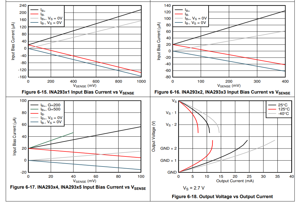

您好、
我们将 INA293A2IDBVR 用于电流放大器、现在、INA293A2IDBVR 是放置在电源总线上的芯片、用于电流采样、电压容差范围为–4~110V、我们的输入电压为 48VDC、此电压容差范围是否与芯片是否通电有关? 如果芯片未通电且 VIN+和 VIN-之间的电压为 80V、是否会对芯片造成损坏?
我们的原理图请参见下面的:
    您好、Zhang、
    、此电压容差范围是否与芯片是否通电有关? [/报价]
    如果器件上电、但 GND 是所有 GND 的基准、那么无关紧要、如果 GND 悬空、则可能会出现问题、因为所有绝对最大电压的额定值都是 GND。  此外、如果输入引脚在 VS 引脚悬空时出现瞬态、则某些器件可能会闩锁。  如果连接到 0V、则没有风险。
    如果芯片未通电、并且 VIN+和 VIN-之间的电压为 80V、会对芯片造成损坏吗?
    我们甚至有 Vs = 0V 的 IB 图、
    [/quote]
