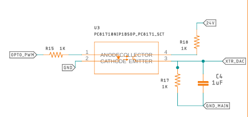

我目前正在使用 XTR111 IC、但遇到以下问题:
  1. 当输出电流超过 10mA 时、MOSFET (BSP170P) 开始升温。
  2. 超过 10mA 时、4 个–20mA 输出变得不稳定。 输出电流波动较大、大约需要 5–7 分钟才能稳定下来。
在我的设计中、我在微控制器和 XTR111 IC 之间使用一个光耦合器。 电路原理图如下所示。
请您提供指导、帮助确定这些问题的可能原因以及提高稳定性和热性能的任何建议。
谢谢你。

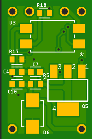

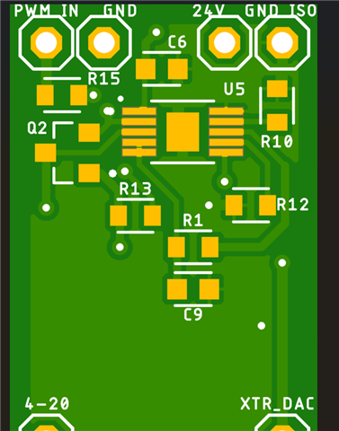

    能否说明一下 DAC 的输入范围是多少? 此外、您是否有器件和晶体管相对于接地层的放置布局图像? 数据表中的图 7-8 显示了我们为改善散热而提出的布局建议。
    Ashley
    PCB 背面:
    PCB 的正面:
    现在、您已经提到布局发热问题可能是布局不当导致的、但为什么 10mA 之后的 4 –20mA 输出不稳定?
    尊敬的 Jay:
    布局可能会导致散热问题。 建议在 MOSFET 漏极上使用过孔覆铜、以改善散热。
    对于 4 –20mA 输出问题、您是否有显示输入和输出的波形图像? 什么是进入光耦合器的 PWM 信号、什么是“XTR_DAC"信号“信号进入 XTR?
    此外、您是否在使用稳压器? REGF 似乎保持悬空。
    Ashley
    感谢您的反馈。
    否、我不使用 REGF。 REGF 和 REGS 短接、连接到 1uF 电容器并接地。 我已根据数据表将电容值更改为 2.2nF。
    抱歉、没有输入和输出波形的图像。 范围为 0-3V 的 PWM 信号由微控制器生成、该微控制器提供给 Octo 耦合器。 “XTR_DAC"是“是 Octo 耦合器的输出、提供给 XTR111 的 Vin 引脚 (0-2V)。

    抱歉、无法获得波形图像、但问题已解决。 有 2 个问题。
    1. XTR111 及其他组件布局不当,不足以散热。
    2. Octo 耦合器的输出电压;我们必须使用 RC 滤波器来降低 Octo 耦合器的噪声,它开始正常工作。
