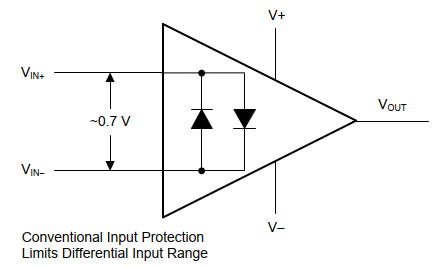

您好:
我想使用 TLV376 作为比较器、因为需要低输入失调电压。
我的问题是:TLV376 是否有任何限制两个输入之间电压差的内部结构(如图中所示的背对背/反并联二极管)?
数据表仅列出共模电压范围、与 OPAx196 等不同、后者对电源轨具有差分输入电压范围。
如果存在限制、您能否提出适用于比较器应用的运算放大器? 主要关注点是:到电源轨的差分输入电压范围;轨到轨输出;最大 电源>= 5V;最大值 失调电压<=1mV、无零漂移/斩波架构、价格<=0.5USD。
此致、Oliver。
    TLV376 的绝对最大额定值不限制差分输入电压、因此您可以假设没有限制。
    Oliver、
    LMV761 很接近。 千片价格超过 50 美分。
    当用作比较器时、TLV376 可能无法在其使用寿命内保持低 Vos。 它没有针对非线性运算进行设计或鉴定。  可能会发生负偏置温度不稳定性 NBTI。
    TLV376 不应具有 IN 到 IN 二极管。
    感谢 NBTI 的解释和建议!
    令人遗憾的是 LMV761 超出了预算。 如果我减少了电路中的其他容差、也许我可以使用失调电压高达 2mV 的器件。
    考虑到这一点、可以使用比较器 TLV9030 或运算放大器 TLV9351 作为比较器、两者都具有最大 –40...125°C 时为+/–2mV。
    此致、Oliver。
