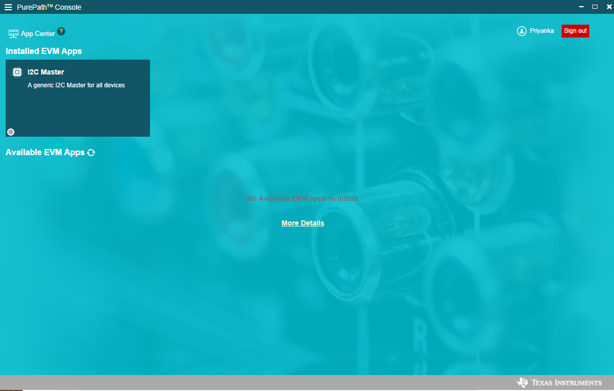

我们在其中两款产品中使用 TAS2563 放大器、每个产品都具有 2 个放大器、可在音频可穿戴设备中进行左右配置。 在数据表中、该公司提到 TAS2562 支持 10 频带均衡器、但找不到与此相关的任何寄存器。 我们想知道如何调整放大器以实现更好的均衡设置。
另外、在 puprepath 控制台应用中、我看不到任何要使用的设置或应用程序。我尝试通过 I2C 连接到 USB 转换器 (CH341A)、但在应用中仍然找不到任何硬件。 请在此处提供应用评估指南并访问 PPC3 应用中的软件工具、还请附加我的应用仪表板屏幕截图(我无法访问 TAS2563-SW 安全资源)
请提供如何调优此放大器并使用均衡器、这是选择放大器的主要原因
    尊敬的 Priyanka:
    在帖子中、我注意到了 TAS2562、这可能是个拼写错误、为了澄清一下、TAS2563 具有集成处理功能、包括 EQ 频带。
    TAS2563 有 2 个版本:WCSP 和 QFN。
    • WCSP 具有 5 频带 EQ、2 频带 DRC 和 1 频带 DEQ
    • QFN 本身具有 2 种运行模式:
      • 智能扬声器模式:具有 10 频带 EQ、3 频带 DRC、1 频带 DEQ 和 PBE
      • PDM 模式:具有 3 波段 EQ 和 PDM 麦克风录音功能
    您可以通过以下链接申请访问每个版本的 PPC3 软件:
    请注释您计划使用的设备版本。 如果您在设置软件和尝试不同模式方面需要任何进一步的帮助、请告诉我。
    -伊凡·萨拉扎尔
    应用工程师

    你好 Ivan
    我们获得了工具访问权限并通过 USB 转 I2C 转换器连接了电路板上 TAS2563 的 I2C、但其显示为 TAS2563 EVM 离线。 它只需要在 EVM 上进行调优,我们无法针对定制电路板进行调优,因为它没有在线显示器件。
    此外、如果我们进行调优、如何使用均衡器调优后的参数对 TAS2563 进行编程?
    尊敬的 Priyanka:
    PPC3 只能与 TI EVM 通信。 如果需要、可以离线使用该软件来生成配置文件、但测试是通过评估模块完成的。
    使用 PPC3 完成调优后、可以使用同一软件中的终端系统集成工具来生成配置文件。 它提供 3 种不同的格式:可以在 PPC3 中使用的.cfg、可与裸机或其他基于 C 的驱动程序一起使用的.h(头文件)文件、以及可与基于 Linux 的驱动程序一起使用的.bin(二进制文件)。
