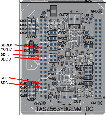

我想阐明一点、关于在具有 TAS25xx/TAS27xx 放大器的定制电路板中使用 PPC3 进行系统内调整。
在一个 I²C 中、有人提到仅 PPC3-EVM-MB 就足以通过连接电路板的 μ C 线路来进行系统内调优。
但在一个论坛中、我们指出 需要 PPC3-EVM-MB 和 TASxxxx 子 EVM(例如 TAS2563YBGEVM-DC)、并且 EVM 上的 TAS 器件应断开连接、以便只控制终端设备上的器件。
为了避免任何误解、请确认:
  1. I²C 可以单独使用 PPC3-EVM-MB 直接连接到定制电路板的 μ C 以进行 PPC3 调优、还是可以做到这一点
  2. 即使对于定制 PCB 上的系统内调优、TASxxxx 子 EVM 是否必须作为 PPC3 支持的 μ I²C 接口
    尊敬的 Siddarth:
    使用 PPC3-EVM-MB 和 TAS2563YBGEVM-DC 进行测试后、我确认仍然必须使用 TAS2563 子卡来连接外部板上的 TAS2563。 子卡上有一个 EEPROM、PPC3 软件期望在初始化期间读取该 EEPROM、因此如果子卡不存在、软件将无法正常启动。
    为了“移除“子卡上的 TAS2563 IC、您必须移除 IOVDD 和 VDD 电源跳线 J4、J5、J12 和 J13。
    您应该使用来自 J7 引脚的 I2C(以及需要时的 I2S)信号、这是子卡上的左公接头。
    如果您有任何其他问题、请告诉我。
    -伊凡·萨拉扎尔
