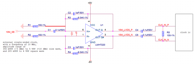

    LMH7220 能否用于实现频率为 10MHz、振幅范围为 356mVpp(–5dBm) 至 5 VPP (+18dBm) 正弦波以及 285mVpp 至 4 VPP 方波的外部单端时钟输入? 如果是、您能提供一些参考资料吗? 谢谢你。
    如果时钟系统  LVDS 兼容、则为是。
    考虑使用 EVM ( https://www.ti.com/tool/LMH730220#tech-docs) 进行评估
    大家好、我提到了评估板并绘制了原理图。 我需要将 10MHz 的单端时钟输入转换为差分输出。 请注意、单端输入时钟可以是方波或正弦波、dBm 范围相当宽。 您能为我回顾一下吗? 谢谢你。
    我移动了 R1 连接并添加了二极管来钳制过大的输入电压。
    注意方波大输入的输入信号阻抗问题。
    观察方波大输入的输入信号阻抗问题。
    如果输入电缆长度使这成为一次性负载、而不是传输线、那么我预计不会有问题。
