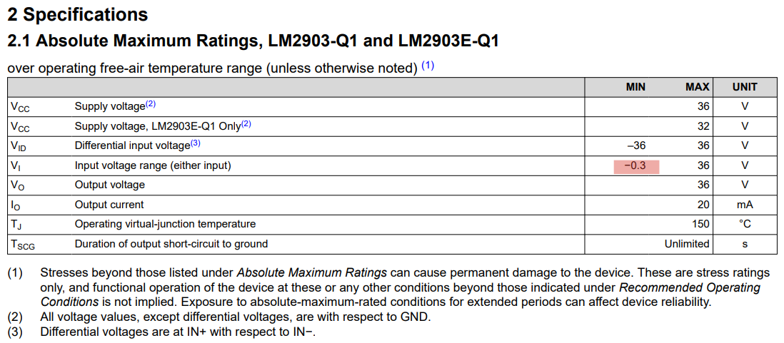

您好的团队、
是否有任何比较器、哪个最小输入电压的绝对最大值低于 0.6V? 如果比较器与 LM2903-Q1 类似、该器件将非常有用。 在接线连接期间、输入电压会低于 0.3V、这是最小输入电压的绝对最大值。

    您好  Yamamamamamoto-san、
    “-0.3V"值–0值较“较小、因为低于接地电压的输入电压会激活二极管电流。 二极管电流随电压呈指数级变化、随温度而变化。  输入电流是关键因素、在一些数据表中进行了提及。 它是安全或不安全的输入电流。 输入串联电阻可用于将电流限制在安全水平(例如,低于 1mA)。
    当输入电压低于地电平时、输出状态是否需要正确?
    另一个输入是有效的共模范围吗?

    我并不知道有这样的比较器。
    我建议使用负电源。 如果您没有、请使用(例如 LM2664)进行生成。

    TLV1812-Q1 具有 AMR 表、允许–0.3V 扩展至–10mA。  因此、如果串联电阻 (0.6V-0.3V)/10mA = 30 Ω、则可能为–0.6V。
    TLV1812-Q1 不声称在此事件期间输出状态正确。
    您能分享一个展示您尝试做什么的部分原理图吗? 包括电源电压
