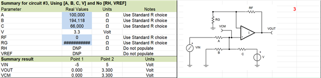

我将霍尔效应电流传感器输出信号、双极输出信号+/–5V 连接到具有单位增益的 OPA 322 差分放大器、用于输出 0-5V、需要连接 ADS1015 进行电流测量。
是器件型号 OPA322 我可以用于此目的、请为此转换建议合适的零部件和弃置电路。

    也意味着不  需要额外要求或额外的输出电压、我的意思是根据您之前的电路建议 OPA322 VOUT 将为 0V 至 5V、并且我想将此输出连接到在 3.3V 电压下工作的 ADC1015、是否可以使用 VOUT 旁边的精密电阻分压器来为 ADC 引脚提供 Max3.3V 电压以进行测量。
    我也不理解你建议的第二个电路,得到输出 0 到+3.3V OPA322 输出, V 是+3.3V 电源轨或作为参考电压 pls 解释,也是什么是 RG 电阻值。 请模拟/解释 Vin 为+/–5V 时的情况、即 VOUT、因为我必须直接在现场设计和测试电路、以便 使用霍尔效应闭环传感器测量直流串电流值 (200A 至 300A)。

    我不理解您建议的第二个电路
    假设 ADC 范围为 0V 至 3.3V、因此我假设可以使用 3.3V 基准。 V+输入可以是不同的电压。 RF 为零、因此 RG 无关紧要。 可以将其删除。
    如果 Vin 为+/- 5V、请模拟/说明具体情况 VOUT、
    两个电路的输出也会随基准电压输入而变化。 可用的电压是什么、哪一个电压最准确?
