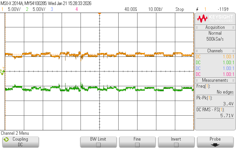

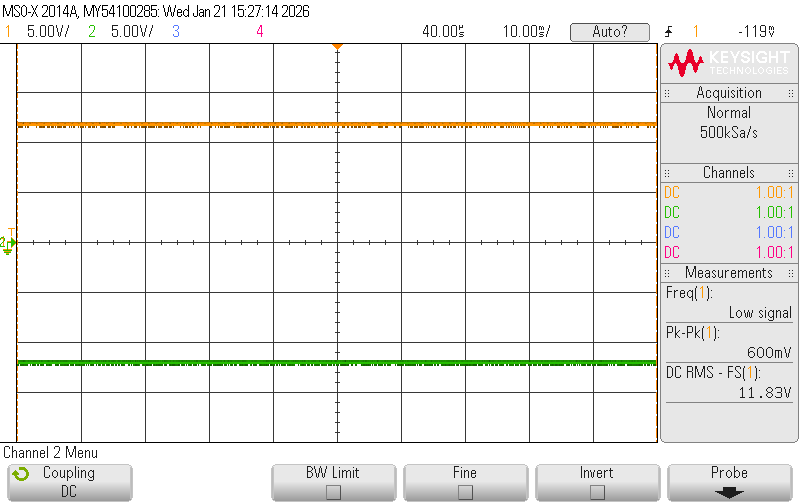

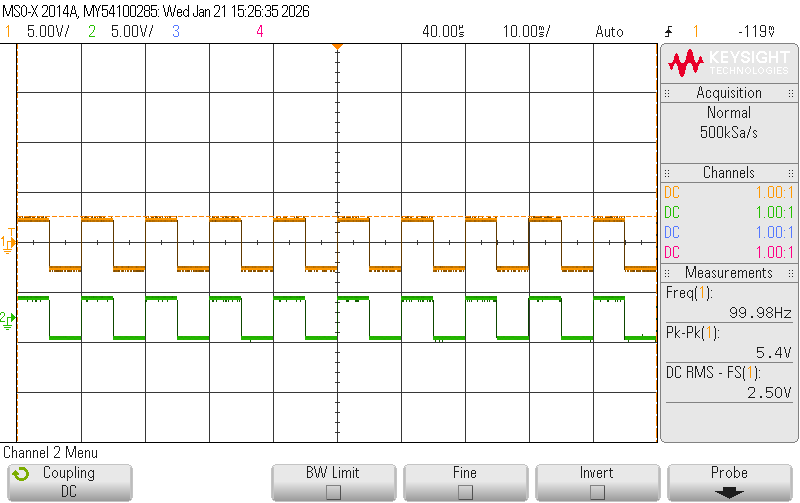

使用偏置为±12V 的 INA851。 无钳位功能、因此 CLAMP 引脚连接到+Vs 和-Vs 引脚。 不需要输出增益引脚、Rg 也是如此、因此保持开路。 IN-和 IN+具有方波输入、如文件范围 5 中所示。 齐纳二极管连接到+Vs 和-Vs 引脚。 但输出不是应该的样子。 电源是干净的、如示波器 5 所示。 输出显示在示波器 7 中。 scope_4.pngscope_5.pngscope_7.png

    负载上似乎具有非常高的电容。 我想知道这是否是导致失真的原因。 即使使用示波器进行测试、示波器也可能具有来自探头的高输入电容。
    您是否有方法将 INA851 的输出与示波器隔离、看看这样是否会改善输出信号?
