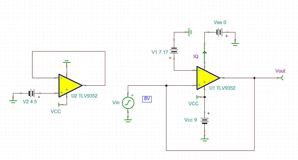

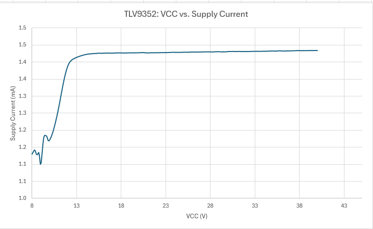

    尊敬的 Cesar:
    我在实验室中以类似设置测量了 Iq。 I 将 VCC 从 8V 扫描到 40V。 以下是我对 TLV9352 的设置。 我测量的最大电流约为 1.4mA。 下面还提供了相应的图形。
    您能否尝试将运算放大器与电路的其余部分隔离并测量电流? 1.4mA 接近运算放大器的预期 IQ、但该规格的测试条件也与您当前的应用不同。 您在设置中测量的 IQ 值是多少?

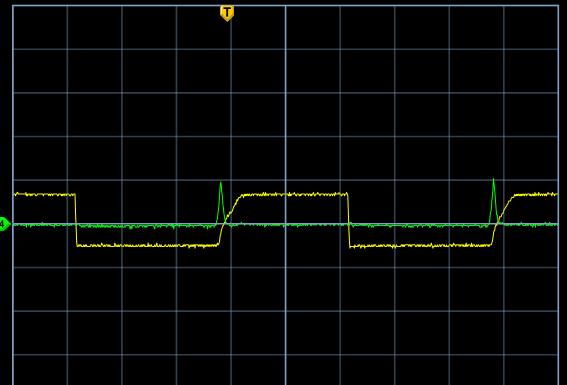

    下图将 TLV9352 设置为通道 A 的比较器、通道 B 配置为缓冲器。
    VIN 设置为 0.5Vpp (@ 10kHz) 方波。 在此配置中、电路的 IQ 为 1mA。 但是、当施加方波时、您可以在电流通道上看到一个尖峰(绿色)。 这是一种压摆增强现象。

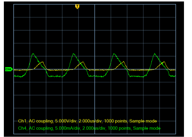

    这是 Vin = 4.5V @ 200kHz 时的屏幕截图。 运算放大器试图跟上高振荡、但会导致静态电流出现尖峰。 电源显示电流约为 6mA DC。
    由于该电路被设置为弛豫振荡器、因此放大器不断转换。 这会导致持续使用压摆增强机制、这可被视为静态电流增加。 如果您需要功耗较低的放大器、请告诉我、我们可以提供一些替代产品。 如果增加的功耗是可以接受的、您应该能够按原样使用 TLV9352。
