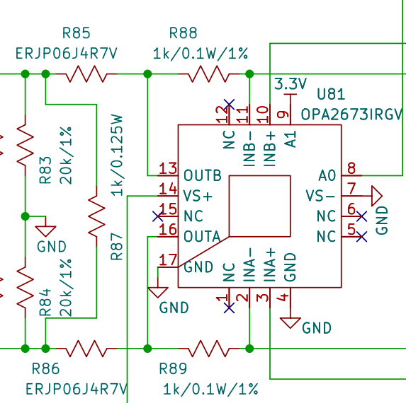

线路驱动器由 12.2VDC 供电、并在 OUTA/OUTB 上与电力线变压器串联一个 4.7 Ω 电阻器。

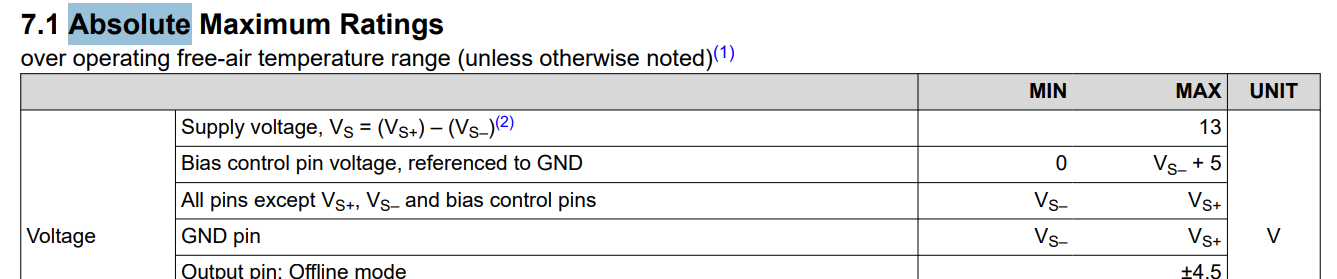

OPA2673IRGVT 是否能高度敏感地承受 OUTA/OUTB 上高于 12V 的输入电压(比方说来自交流电源的干扰)、这是否会导致 VS+上发生短路?

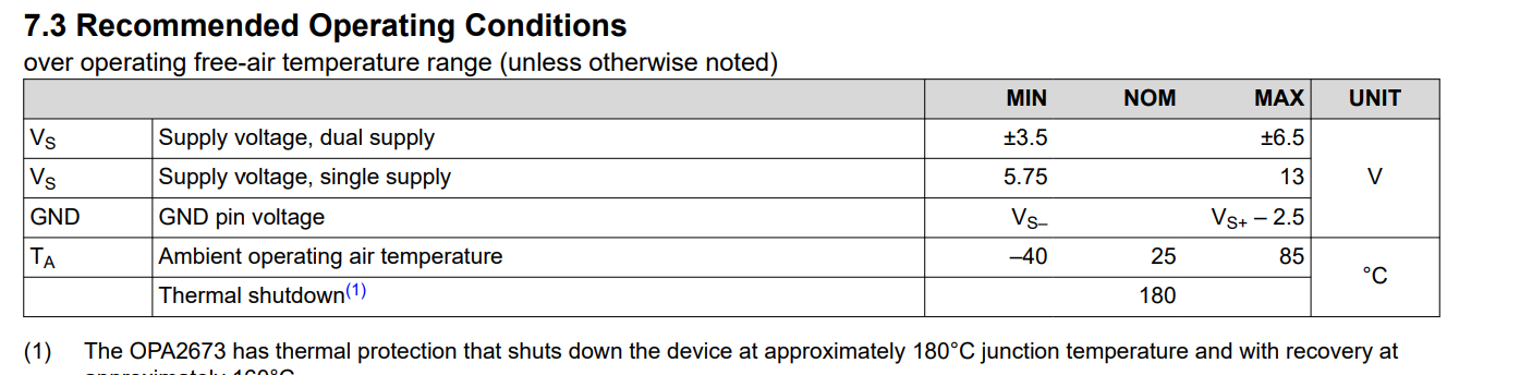

最大电源电压额定值如何? 据说是 13V、但建议再次为 13V? 12V 电源应与 13V 足够远、或者您是否会建议更加安全、以免损坏部件?
数据表中指出、引脚(我猜也是 OUTA/OUTB)受 ESD 保护。 ESD 二极管是否可能无法处理来自交流线路的连续尖峰? 对我来说、ESD 保护电路看起来是两个简单的二极管用于供电和接地。

    您是否可以向我们发送更大的原理图部分、或者提供一个 TINA 文件来显示所有元件的布局方式。 很难判断输入是如何偏置的、因此使用更完整的电路会是不错的选择。 回答一些问题。 干扰可能会导致器件故障、因为过电压足够大的事件可能会导致 ESD 故障或晶体管本身损坏。 可能会由于过压事件而发生对 VS+短路。
    ABS max 设置为 13V。 12V 电源不应引起任何问题、我认为问题不是由这个问题引起的。 器件是立即发生故障、还是电路是否按预期工作、而直到使用后才会发生故障?

    我整理了一些内容、其中包含更多信息。 您能否检查一下、这是否足以诊断问题?
    尊敬的 Martin:
    感谢您分享原理图。 我能够在 TINA 中设置此电路、似乎所有东西都有适当的偏置、并且功能正常。 我很好奇您是否有任何关于失败的其他信息。 当电路被偏置但不驱动信号时、是否会发生这种情况? 电路偏置到输入/输出的预期电压并且行为是否符合预期? 有关放大器在故障期间/发生故障之前所执行操作的任何信息也将是很好的信息。

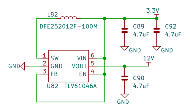

    -为 OPA2673 的电源是一个从 3.3V 到 12V 的升压器。 有一个 LC 滤波器与 OPA2674 的电源输入串联。 您是否以任何方式看到该关键:
    - OUTA 和 OUTB 对来自交流线路的瞬态电压有多敏感? 如原理图中所示、如果在这两个引脚上施加外部电压、则只有一个 4.7Ohm 电阻限制电流流向 OUTA/OUTB。

    客户设置的故障是否可重复? 至于升压设置、我会请升压转换器团队来查看该器件的实际布局/实现、因为他们是专家、能够提供比我更好的支持。 但是、我不确定串联电感器是否会影响电路的升压侧。 对于我们的 EVM、我们通常对实现铁氧体磁珠(电感器类型)的电源使用 π 型滤波器。 如果客户可能重现故障、则值得探测放大器侧的 12V 电源、以防 升压器出现任何尖峰。
    就输出端的任何瞬态尖峰而言、如果存在尖峰迫使输出超出其电压范围、并且器件被强制拉出/灌入过多电流、则放大器器件可能会失效。 增大串联电阻有助于限制因某些瞬态事件而产生的电流、但这一切都取决于输出端的信号。 是否可以沿着与电源相同的线路探测输出、以查看是否发生了某种 EOS 事件?

    我们在 12V 升压器上进行了一些探测、但无法确认、由于不稳定而产生了过大的电压或过冲。 然而,我们可以观察到增压器被设置为 12.2V,这是危险的接近绝对最大额定值 13V。 但据我所知、这里说的是 13V、但该器件也可以保持 14V、对吧?

    12.2V 电源电压不会导致故障、因为该器件可能会一直进入 13V。 此器件的绝对最大值为 13V、也是建议的最大值 12.2V 与最大值相对较远、因此我认为这不是问题。 如果电源在引脚上保持稳定并且没有大毛刺、我不确定故障是否是由电源导致的。 如果线路上存在瞬变、这很可能是发生故障的原因。 EOS 事件造成的损坏可能会导致短路情况或输出引脚损坏、但很难掌握有限的信息。 输出端是否有任何其他元件也会发生故障或看起来损坏、从而导致输出端发生 EOS 事件?
