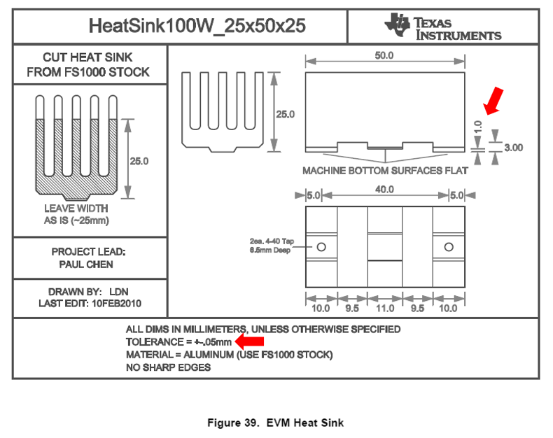

PCB 到封装顶部的高度为 1 - 1.15mm:
另一方面、EVM 高度为 1mm +/–0.05mm:
这意味着、器件接受 0.95mm (1-0.05mm) 的高度、对吧?
Okutsu Yasunori
    尊敬的 Yasunori:
    根据封装图、由于下限为 1mm、器件高度绝不会低至 0.95mm。 但从技术上讲、是的、考虑到+/–0.05mm 的容差、该散热器可以支持 0.95mm 的最小器件高度。
    Sebastian
    Sebastian 您好:
    如果器件高度为 1mm 且散热器为 0.95mm、则 TPA3156D2 的焊接引线会略微受到应力影响。 该器件是否正常?
    Okutsu Yasunori
    尊敬的 Yasunori:
    拧紧散热器时、引线会略微压缩、但这预计会与散热器产生良好的接触。
    Sebastian
    尊敬的 Sebastian:
    我很理解。 谢谢你。
