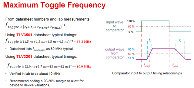

    LM311 是一款具有数字输出的比较器。
    增益/相位图未用于比较器。 比较器本质上是未补偿的开环饱和放大器。
    比较器的主要规格是传播延迟、即响应输入所需的时间或输出端。
    重新编号:在一个完整周期中同时有一个上升沿和下降沿 — 每个周期都有自己的响应时间 (TPLH 和 tpHL)。
    “经验法则“为 Fmax = 1 /(tpHL + TPLH)。
    更准确的公式还考虑了上升和下降时间、如上所示。
    因此、对于 LM311、使用数据表编号:
    FMAX = 1/(TPLH + tpHL)= 1/(115ns + 165ns)= 3.57MHz(最佳情况)
    数据表中没有给出上升/下降时间。 但是、由于这是一个集电极开路输出、因此 TPLH 将很大。 我将从图中推断上升时间。
    FMAX = 1 /(tr + tf + TPLH + tpHL)= 1 /(100ns + 50ns + 115ns + 165ns)= 1/430ns = 2.32MHz。
    保守地说、我会敲出 30%以留出余量。
    使用 LM311 是否有特定原因? 我们提供更多现代替代产品、例如 TLV1871、TLV1831 系列或高速 TLV3511 系列。
