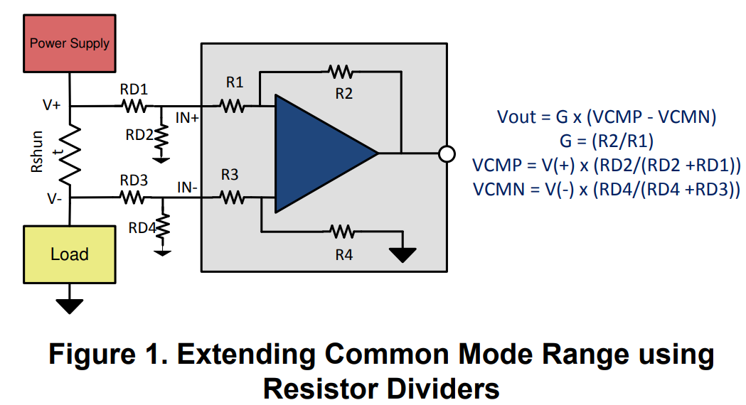

如果共模电压范围小于–18V、INA193 是否会损坏?
我们使用 INA193。 正确连接装置后、共模为–12V 至+12V。 所以、没有问题。
如果客户错误连接器件、共模范围可能低至–40V @ 60Hz。
在–40V @ 60Hz 之后、INA193 仍正常工作。
绝对最大额定值中有注 2。
2.如果任何引脚的电流被限制在 5mA 范围内,则该引脚的输入电压可能会超出所示电压。
VIN+和 VIN-可以处理的最低电压是多少?

    我们不会在数据表中输入共模电压的绝对最大额定值以下测试器件。
    只要电流限制为 5mA、该器件就应该能够承受。 因此、当限制为 5mA 时没有最小值或最大值。
    为了进行确认、您的客户预计不会在此低共模电压期间测量输出、对吗?

    正确、我们不期望 INA193 在低共模电压期间测量电流。 我们使用 INA193 进行连接/断开、而不是精确测量电流。
    为了将电流限制在 5mA 以下、对于 Vpeak =–40V、您建议将 Vin+和 Vin-添加多大的电阻。

    对于这种低共模电压、有多种选择。
    下面是一个–48V 电流检测的示例、其中电源电压通过 TransZorb 从负电源轨构建。 这样做的缺点是下游逻辑注意事项:
    另一种选择是通过电阻器对输入进行分压、并使用具有输入的串联电阻器将电流限制为 5mA、如以下应用简报所示: https://www.ti.com/lit/ab/sboa198a/sboa198a.pdf
    我认为这些是我们针对您的要求提供的最佳方法。
