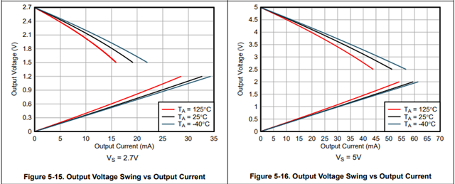

    您能否详细解释一下将第一个 INA790A OUT 引脚连接到第二个 INA790A IS+输入的情况、因为第一个 INA790A 上的 OUT 是电压输出?
    您好、
    我的道歉。 输出受到其能够驱动的电流量的限制(请参见下面的爪形曲线)、因此如果需要过大的电流、输出电压可能会崩溃。
    您能解释一下您尝试做什么的目标吗? 如果您尝试增加动态范围、则可以按如下所示连接两个器件、并将它们设置为不同的增益、当一个器件开始饱和时、则可以使用另一个器件的输出。
