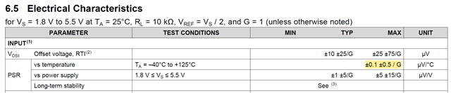

我想了解 TINA-TI 仿真结果。
我们执行了温度漂移的基本仿真。
环境为 VREF=2.046V、VCM=2.046V、G=201(Rg=500 Ω)。
我们绘制了 0°C 和–70°C 之间的变化并估算了漂移系数。
结果约为 0.5uV/°C 在数据表中、典型值约为 0.1uV、因此结果约大 5 倍。
有一个很大的差异,但这可能是我缺乏理解,所以我希望你对结果的意见。

    • 您在数据表中看到的典型值为 0.1uV/C 的情况下是什么?

    该图的斜率约为 100uV/°C、但除以增益后、变为 0.5uV/°C
    e2e.ti.com/.../tcurve.txt
    数据表指定了错误的最大值、而不是典型值。

    罗伯特今天不在办公室,所以我将在平均时间处理这条线程。  我相信您在我们的模型中发现了一个错误。 如果右键点击该设备并选择“Enter Macro“、则可以向下滚动到以下部分:
    具体而言、VOS_DRIFT2_INA333_INA333 的 漂移应对应于 Vosi/2 (0.05uV)、VOS_DRIFT1_INA333_INA333 的漂移应对应于-Vosi/2(–0.05uV)。  VOS_drift_INA333 的漂移应对应于 Voso (0.5uV)。 您可以相应地编辑宏并获得正确的漂移:
    感谢您的参与! 我们将努力更新模型、以获得准确的规格。
