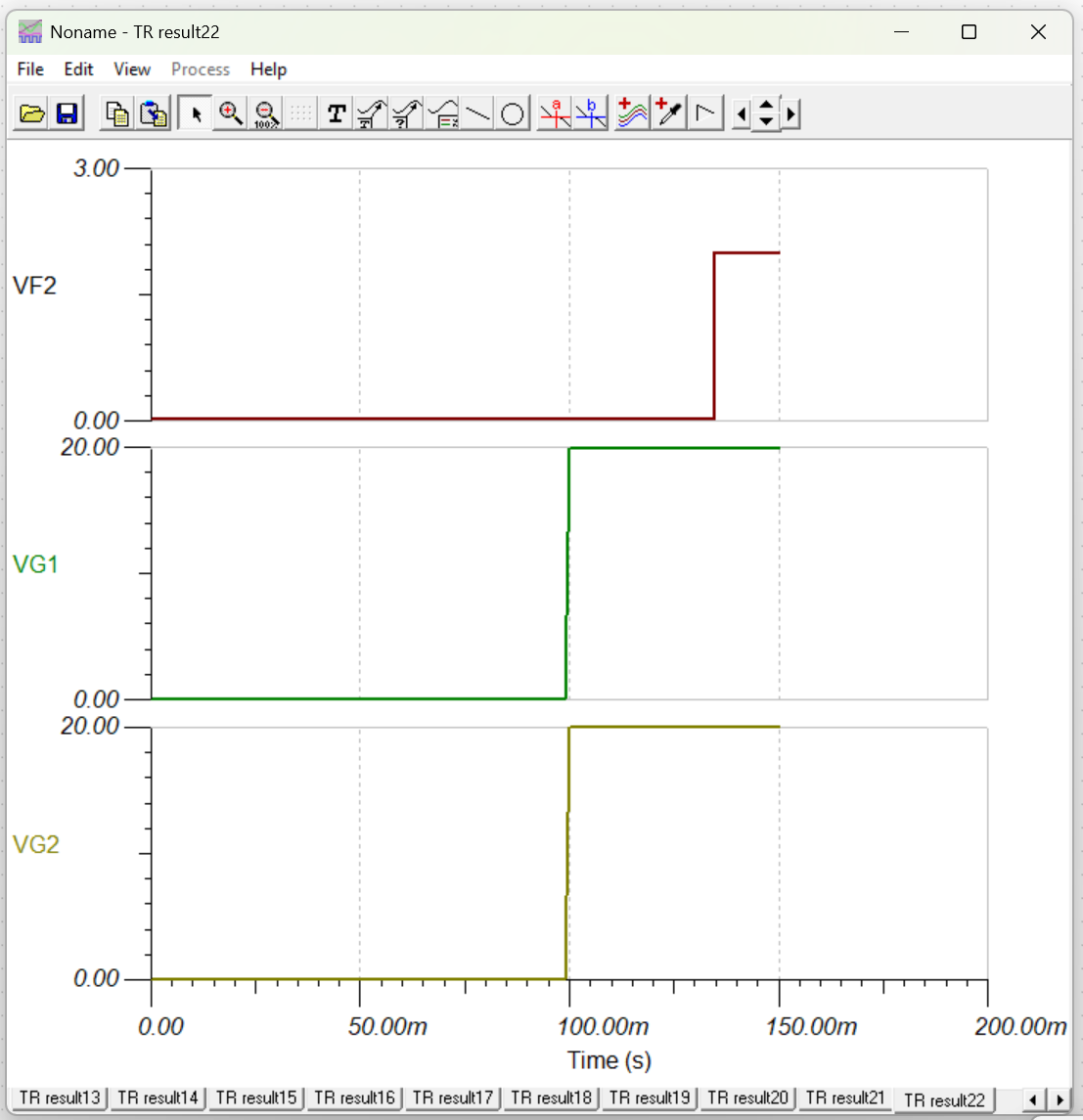

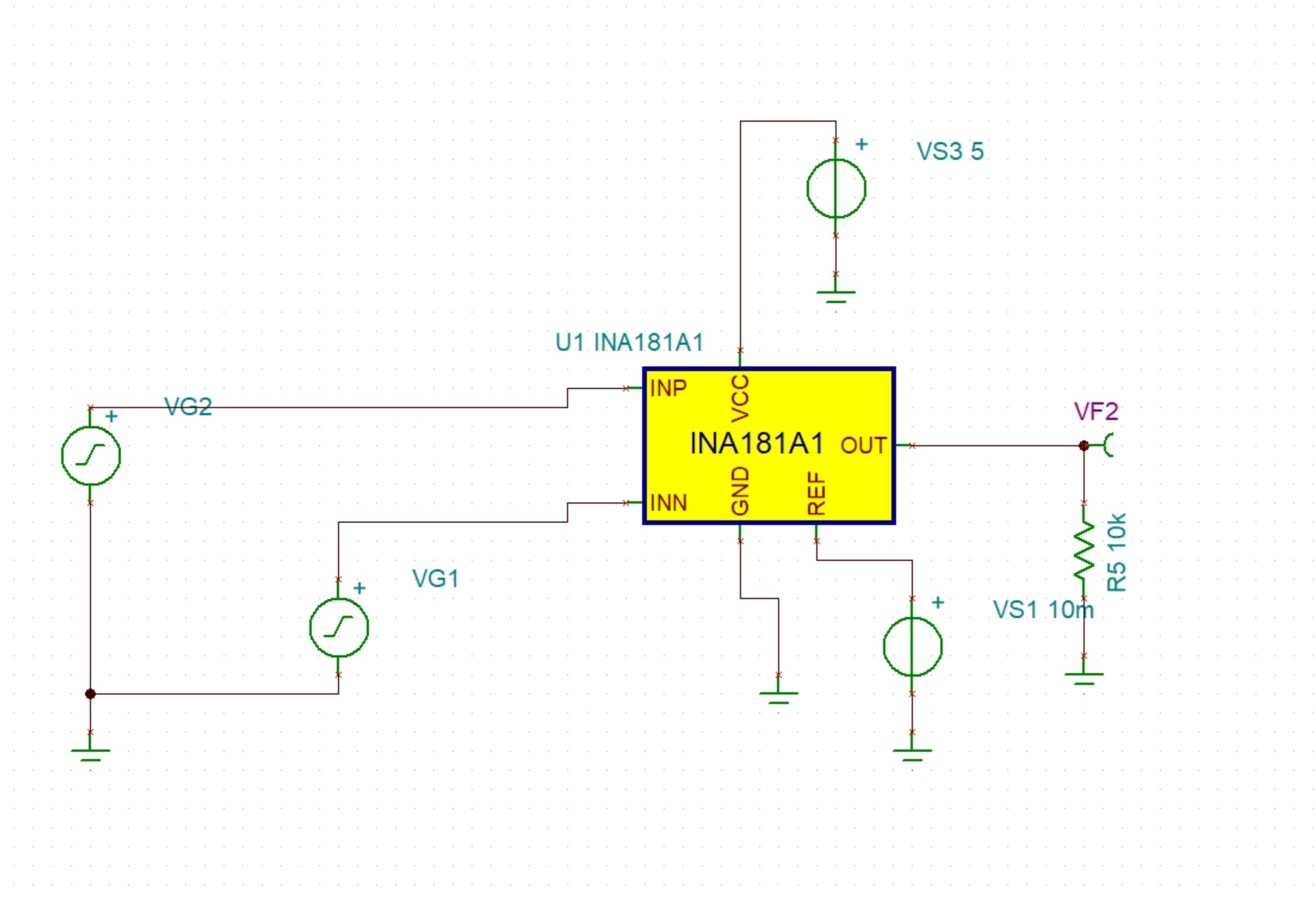

我尝试使用 INA181 电流检测 IC 对电路进行仿真。
我已经将其归结为该电路:
我今天拉动了 SPICE 模型。
当 VS1 为 0V(即接地短路)时、我得到以下结果:

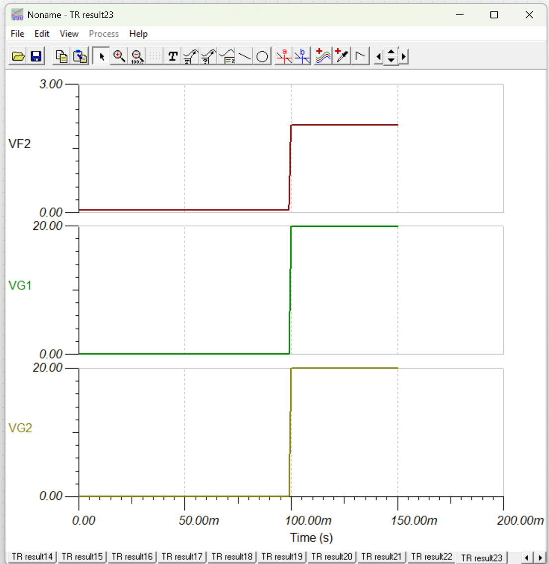

注意输出中的延时时间 VF2。 通过向 VS1 添加 50mV 失调电压、可以得到:
一切都排列得很好。
我假设这与以下方面有关:
“输出级的线性范围受限于在零输入条件下输出电压接近接地的程度。 在需要测量极低输入电流的单向应用中、将 REF 引脚偏置为一个高于 50mV 的合适值、从而使输出进入器件的线性范围。“ 来自数据表的 7.4.2、但我没有看到从非线性范围恢复到线性范围所需的时间。 25 毫秒似乎有点过长。
这只是一个 SPICE 伪影或实际的器件行为。 是否可以在不在基准引脚上施加电压的情况下纠正该问题?
    Keith、
    您几乎已经将它固定在头上。 如果任何放大器被驱动超出其线性工作区域(即“栏杆“器件)、则该放大器都会饱和。 根据 INA181 数据表、器件摆动到 GND 的能力通常比 GND 高 0.5mV 左右、最坏情况是比 GND 高 5mV(对于 10kΩ 负载条件)。 图 6-19 显示了其他负载条件和器件摆幅能力):
    关于“这只是一个 SPICE 伪影或实际的器件行为“的问题、从技术上讲、答案是两者兼而有之。 饱和是非线性操作、而且难以准确建模(甚至是尝试执行该操作的模型通常仅针对单点进行建模)。 多种因素影响放大器进入饱和状态的距离、其输出速度等、所有这些因素都可能具有轴承。 简而言之、是的、PSPICE 模型向您显示的行为是真实的、但我同意您的看法、即模型显示的 25ms 时间过长。 大多数放大器会在几微秒内脱离饱和状态、但其时间可能更长。 它只是没有建模。
