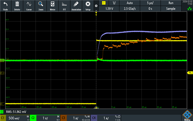

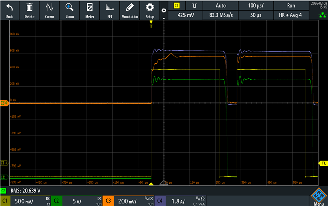

我有一个非常简单的电流检测测量电路、使用 INA241A2 检测电流超过 5m Ω CS 电阻、并且采用适当的开尔文连接。 INA241 配置有单向电流测量元件(两个 REF 引脚连接至 GND)、具有 5V 电源和 0.1uF 旁路电容。
CS 电阻器上的 CM 电压为~30V、负载电流在~1A 至 8A 范围内变化。 负载具有一定的小寄生电感、并由几百 us 的脉冲驱动。

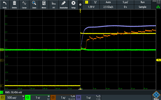

根据示波器屏幕截图、看起来像一个输入 PWM 滤波电路、而不仅仅是 smal ~1us 消隐、在输出信号稳定之前继续执行~100us 的等待时间。
这种行为是完全意外的和混合。 我希望您能有一些想法来理解发生了什么。

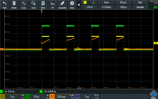

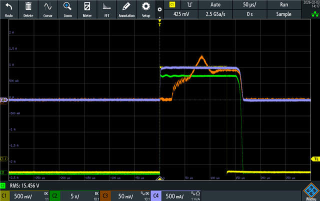

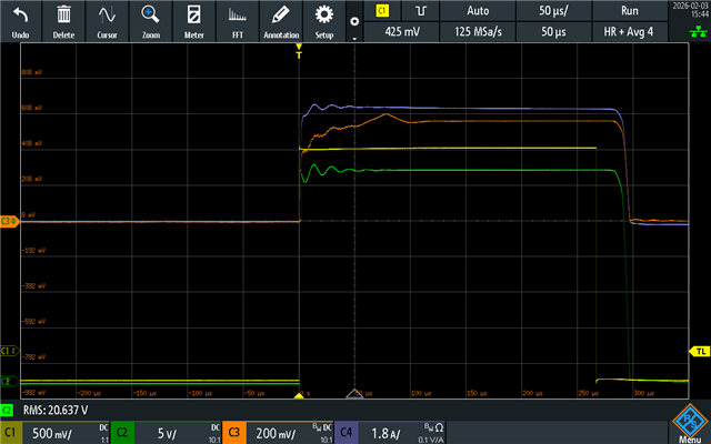

当脉冲超过 1 个时、第二个脉冲电流(INA241 输出)的外观更佳、两个脉冲之间的间隙更小。
当看到脉冲请求的放大视图时、INA241 输出上存在奇怪的梯形/阶跃、其时序与 PWM 消隐电路时序大致相关。 实际信号中的任何位置都不存在这些步骤。
对于屏幕截图:
黄色 — 输入 PWM 驱动信号 (3.3V)
绿色 — 负载电压
棕色/橙色 — INA241 输出
蓝色/紫色 — 使用 FAST CS 探头测量的实际负载电流
    这些步骤不断变化(最后两个屏幕截图如图所示)
    你好 Nikolai、
    感谢您发送编修。
    这是一种奇怪的行为。 对于完整性检查、是否在多个器件上发生这种情况?
    请提供以下信息、以便我更好地了解导致此行为的原因:
    1. 原理图
    2. 规划
    3. 共模电压脉冲的上升时间
    4. 这张图像显示了如何探测 INA241 的输出
    我期待您的答复。
    Joe
    您好 Joe、
    感谢您的快速响应!
    我在两个部分(很可能是同一批次)上观察到完全相同的行为、我认为这是一种非常奇怪和意外的行为。
    1.示意图在草图中是很像的
    2.具有大量 GND 的 4L PCB。 在 IN241 时、5V VCC 非常干净
    3.绿色的一个是 CM 信号。 从 0V 变为 30、然后再恢复为 0V。 上升时间低于 1uS。 大约~ 100ns
    4.在 100k 电阻器上连接到靠近 INA241 的同一 GND
    尼古拉
    你好 Nikolai、
    我想看看分流电阻器上的差分电容器是否有助于改善这种行为。
    是否有并联电容器封装? 对于 0402 电容器、低阻抗点的理想值为 1uF、对应于共模电压的上升时间为~50ns。
    这至少将有助于说明这是否是由内部 PWM 抑制引起的。
    Joe
    我将尝试在 CS 电阻器 Joe 上添加该电容器。 实际上升时间接近~200nS
    感谢你的评分
    您是否知道可用电容器的封装尺寸?
    由于电容器封装中的寄生效应、它将极大地影响低阻抗点。
    Joe
    Joe、我不知道为什么 CS 放大器对射频器件等东西如此敏感。 它是一个 CS 放大器、我将用于 50us 或更长的脉冲。 INA241 的 IN+/-引脚连接至 PCB 背面的 CS 电阻器开尔文凸舌、大致如图所示。 它们在多个层上靠近被测信号的通道交叉/运行、但保持对称、这应更大限度地减少 CM 耦合。
    CS 引脚上没有输入滤波器、这与通常建议在某些其他 CS 放大器上使用的滤波器类似。
    由于拓扑结构、它不能是小型 0402 电容器。
    您是否建议在每条线路和电容中添加一些输入滤波、例如小型(~10 Ω)电阻器? 如果是、建议的值是什么?
    我的 PWM 频率为~3kHz、最小直流大于 10%、老实说、我不关心 PWM 抑制、但选择了 INA241 以实现输入动态范围和精度。
    遗憾的是、没有办法禁用它、数据表中除了过度简化的内部 BD 上的一个小框外、没有关于它功能的详细信息、该框指出它是“PWM 抑制电路“
    我 认为这种 PWM 抑制电路有一个根本的问题(您的 Gays 有备用 NC 引脚,如果不必要,应该可以将其关闭)、并且 PWM 相对较慢。
    看起来关键因素是脉冲之间的时序。 如果小型放大器最终稳定至正确的值、并且仅在初始的~100us 内出现此行为。
    如果上一个加的结束与下一个加的开始之间的时序变大、它会在每个脉冲中显示相同的问题。 这与启动问题类似、只是由于始终通电、因此没有启动。
    如果你们能帮助解决这个问题,那将是很好的,否则我需要找到一个合适的替代设计,这是一个耻辱,否则它将被数万单位消耗。
    脉冲端也存在非常短的显著过冲、从技术上讲可以对其进行滤波、但仍然不应出现。
    Joe Vanacore 是否可以解决该问题、或者这是内部 IC 问题?
    你好 Nikolai、
    我们有许多客户在使用此器件、而不会出现您所看到的问题。
    我们还收集了说明数据表中所述性能的数据。
    我不认为这是 PWM 抑制。
    如果是、我希望脉冲序列中的所有脉冲的输出性能保持一致。
     看起来输出端有一个容性负载。
    有趣的数据点表明电容减小了占空比(理论电容的充电时间更短)、这会导致输出持续缓慢地上升到最终值。
    较高的占空比捕获结果表明、第一个脉冲是输出在合理时间内难以达到最终值的脉冲。
    您能否再次确认没有电容器对输出施加负载?
    您是否可以为我提供完整的原理图?
    一项可以确认这与 PWM 抑制无关的测试是测试 INA296。 这是删除了 PWM 抑制的同一器件。
    如果您在获取 INA296 的几个样片方面需要帮助、请告诉我。
    感谢您对此的耐心等待、
    Joe
    您好 Joe、
    除了一些 PCB 寄生效应 (~10pF) 之外、INA241 完全没有容性负载。 否则、它会加载到连接至 GND 的 100k 电阻器和连接至 TLV9021 比较器输入的 10k 串联电阻器中。
    INA296 听起来是个不错的选择。 我想请您提供一些样片。
