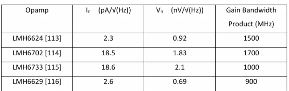

在为光学引擎设计 MPD 和 RSSI 信号的 TIA 时、 需要关注的 OP 的重要参数是什么?
TIA 用于将电流信号转换为电压信号。 我阅读了一份应用手册、其中主要侧重于噪声性能、如下图所示的和 Vn。 因为 MPD 和 RSSI 电流信号非常小(~uA 水平)。 TIA 可通过增益电阻器 (RF) 对其进行转换、这使得电压信号达到可通过 ADC 测量的范围
我的问题是 OP 的 Vos 与噪声性能相比是否可以放宽或降低?

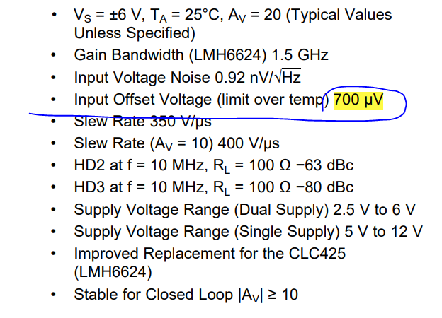

例如、LMH6624 具有出色的噪声性能、如下图所示、但 Vos 最大值为 700uV。
如果可能、您能否提供 TIA 的 OP 选择指南或技术说明?

    Vos 是应该考虑的规格、但在 TIA 电路中、直流增益将~1V/V、这意味着由于 Vos 而产生的输出失调电压将是 Vos。 由于偏置电流(通过在输出端产生失调电压的 RF 获得)、您的输出失调电压可能会更大、因此我们通常更频繁地考虑此直流规格。 我在下面附上了几篇文章。 第二篇文章得到更多的参与,但顶部链接在一个步骤一步一步的介绍 TIA 容易遵循的方式。 最后一个链接是我们的 TIA 设计工具、该工具根据应用中所需的性能指标推荐器件。
