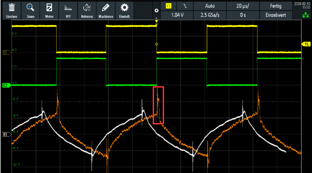

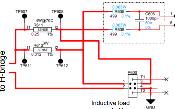

我们使用电流检测放大器 INA241A2Q1 在与电感负载串联的 H 桥电流控制环路内进行电流测量。 PWM 在中心模式下以 12kHz 的频率运行。  共模输入电压可以在 18V 和 32V 直流之间变化。分流电阻器和放大器输入之间的射频阻尼低通滤波器由两个对称 499 R(±0、1%)输入电阻器和一个 1nF 输入电容器组成。 我知道、E2E 论坛上有几条评论建议滤波器电阻值低于 10 欧姆。 但这种较大的值会产生下面所述的改进效果。
同相输入 (IN+) 连接到 H 桥晶体管节点侧、反相输入 (IN-) 连接到电感负载侧。 分流电阻器连接在两者之间。
我们发现、在较高占空比下、数字电流控制环路往往会在较高的 p 增益设置下振荡。 即使滤波电阻值较低或根本没有射频阻尼滤波器、也会发生这种情况、尽管这些修改提高了控制环路稳定性。
更换 IN+和 IN-输入接线可实现最佳效果。 这大大改善了行为。 如果 IN-连接到 H 桥晶体管节点侧、而 IN+连接到电感负载侧、则控制环路在较高的 p 增益设置下更加稳定。
我假设它与 INA241 的略微不平衡的共模边沿抑制及其产生的输出信号形状有关。 此修改后连接中的信号更像三角形信号、而不是像指数信号。 在较高 PWM 占空比下进行原始连接时、电流的采样会移入电流信号的更弯曲范围。 控制输出 PWM 占空比值导致的变化很小、我们可以在弯曲范围内改变采样时刻、模拟比实际值更高的电流上升或下降。 通过修改后的连接和三角信号形状、逐渐上升/下降信号的采样不会对控制过程造成太大干扰。 在这种情况下、反向输入连接与更高的电阻值相结合会对我们的控制环路时间响应产生积极影响。

    您是否有设置的图片? 滤波器是位于 INA 侧还是分流器侧预接线?
    如果您有布局/设置图片、这也将帮助我了解导致性能不匹配的原因。
    期待您的答复、
    Joe
    您好 Joe、
    我附上了一份载有你所要求的资料的文件。
    e2e.ti.com/.../E2E_5F00_current_5F00_sensor.pdf
    彼得

    我认为、IN+和 IN-感应路径的寄生电感不同、而 CMRR 性能没有差异。
    使用相同的 499Ω 电阻器时、它会抑制 IN+和 IN-上的寄生电感、但如果电感的值不同、它不会产生相同的影响。
    当形状差异明显时、应禁用 PWM 抑制电路、并且您会看到寄生电感路径在抑制方面的差异。
    希望这很合理。
    如果输入布线路径存在任何差异、我认为这是寄生电感。
    Joe

    您好、Peter:
    我需要说明一点、那就是设计中的电流流动。
    我可能忽略了一些简单的东西、但您能解释一下电流以及具体的 P600 连接方式吗?
    提前感谢您的澄清。
    Joe
    您好 Joe、
    该电路针对两个不同的电流范围而制造、这取决于 P600 的四个连接器引脚中的哪两个引脚用于连接电感负载。
    较高电流的电流从 H 桥(左侧,上导线)通过 R613 流向 P600.1、然后从负载通过 P600.2 返回到 H 桥(左侧,下导线)。 由于没有电流通过 R611、因此其上没有明显的压降、而电流输入滤波器 (R605、R608、C606) 对放大器输入端 R613 两端的压降进行滤波。
    较低电流的电流从 H 桥(左侧,上导线)通过 R611 到 P600.3  、再到负载、然后从负载通过 P600.2 返回到 H 桥(左侧,下导线)。 由于没有电流通过 R613、因此其上没有明显的压降、而电流输入 滤波器 (R605、R608、C606) 对 放大器输入端 R611 两端的压降进行滤波。 当然、带有相反的符号、在信号评估中必须考虑这一点。

    我想说明电感的一项测试是降低 PWM 的电压。
    在电压较小时、这种行为应该会变差、因为电压越高、系统中的电感就越好。
    您是否有任何结果或能够测试不同的峰峰值电压值?
    Joe
    e2e.ti.com/.../E2E_5F00_current_5F00_sensor_5F00_2026_5F00_02_5F00_06.pdf
    早上好 Joe、
    在几天前我所附的文档中、您可以看到更高和更低的 PWM 电压对电流放大器输出信号的影响。 较高的电压当然会增加信号斜率、而较低的电压会降低斜率。 负载电感电流梯度取决于电感器两端的电压。
    我在控制环路中的测试(在数据记录器中)确实表明、控制环路振荡(可在文档中随附的数据记录器屏幕截图中看到)随着 PWM 电源电压的降低而增加、而随着电源电压的升高而降低。
    但是、我还不明白这种影响和什么导致了这种影响。
    但可能意味着 PWM 边沿后信号内的峰值。 如果您提到“寄生电感“、我想您是指放大器输入布线的布线电感(来自分流电阻器和放大器输入引脚附近的低通滤波器)。 分流电阻器端子上的共模电压也存在于这些输入引线上、因为放大器输入或多或少地“连接“到电流放大器输入的低电源和基准电压。
    您的意思是说、如果 PWM 电压较高、电流检测放大器输出信号中可见的信号峰值将会降低?
    我对寄生电感的这种影响进行了仿真、并扩展了我的描述性文档、并附上了这些结果。 从图中可以看出、寄生电容和 PWM 边沿不平衡导致的电压峰值随着 PWM 电压的升高而增加。 这不是你所说的。
    测量结果显示、在电流需求为 0A 时、电流信号峰值随着电压的增加而增加、仿真结果也显示了这一点。
    随函附上扩展文件。 有关扩展、请参阅最后两节。

    您好、Peter、
    我刚刚会见了我们的团队、我们要传达的一件事是系统中变量的复杂性。
    您确实对每个输入的寄生串联电感建模了不同的关系、但增加复杂性的因素是并联寄生电感。
    我想知道、将串联电感与分流电阻器串联且没有与输入端串联的寄生电感会如何增加该行为。
    理解这一点后、我认为对这些寄生值进行了优化、使波形更接近您在工作台上看到的波形。
    我们注意到的另一点是、输出端的电容器非常大、并且 50Ω 隔离电阻器较低。
    是否有办法可以使用较低的滤波电阻器(例如 20Ω) 以及)以及在 47nF 之前使用 200Ω 隔离电阻器进行重新测试? 或者、将此电容减小到 3.3nF 是否更容易?
    Joe

    您好 Joe、
    感谢您发送编修。 是的、我使用 200 欧姆进行了测试、电流控制环路似乎更稳定。 您可以在随附文档中看到一些数据记录器屏幕截图(请参阅最后一节)、了解不同的更高电流控制器 p 增益设置 (>5)。
    我之前没有增加隔离电阻器的阻值、因为我的计算表明电流放大器 (50°) 具有足够的相位裕度、我希望避免更多的相位滞后、从而使电流控制器带宽足够高。 使用更高隔离电阻器时、电流检测放大器控制环路的相位裕度会增加到 70°以上。
    我的感觉和瞬态行为仿真表明、随着低通滤波器截止频率的降低、电流检测放大器输出信号具有显著的相位滞后、采样幅度与实际值的偏差甚至更大。 但效果比以前更好。
    现在、我建议使用一个更高的隔离电阻器来设置控制器。
    电流控制器带宽测量将显示这是否为我们的配置的真正选项。
    您是否知道为什么降低电流检测放大器输出滤波器截止频率(等于电流控制环路中的相位滞后更多)会对电流控制环路行为产生如此积极的影响?

    您好、Peter、
    我很高兴这样可以提高环路稳定性。
    以下是隔离电阻器的一般经验法则(不确定您是否已了解):
    隔离电阻器应大于随频率变化的输出阻抗。
    ~、对于 INA241、您应超过 Δ V 170Ω、因此我建议使用 200。
    我希望上述内容有助于未来的设计。
    就问题的解释而言、INA241 输出端似乎有点“赶上“、输出端连接了 47nF 大电容器。 控制环路的输出端对输出电容器进行充电和放电需要很长时间。 这就是我们看到输出中“压降“的原因。
    我想先尝试一个较低的电容器值、但正如您的测试结果所示、INA241 输出的 1µs 保持时间会使输出保持电平处于耦合到输出的输入电压的瞬态尖峰中间。
    因此、在一种情况 下、电容器加载的输出产生了过多的失真。 使用较低的电容器时、它在输出响应中处于欠阻尼状态。 这两种情况都会导致系统中的感知相位误差、因为两者在切换期间存在间歇性输入和输出误差。
    通过添加隔离电阻器并保持高电容值、可以降低截止频率、但也会减轻输出上的负载。 这将导致对从输入到输出的电容电压耦合进行更多滤波(避免场景 2)、同时还可以解决之前测试中的电容负载问题。
    这就是它对我来说的样子。 希望我的解释是清楚的。

    您好 Joe、
    感谢您的解释!
    关于 INA241 的输出阻抗:
    我们的振荡频率范围为 6kHz、这是电流控制环路频率 12kHz 的一半。 50 欧姆滤波电阻器在频率高达 400kHz 时就已足够(根据图示)、因为我从图示中读取的输出阻抗小于 20 欧姆。 我认为这里实现了双负载电阻的规则。
    关于所选图中电流检测放大器输出滤波器信号的斜率/压降:
    参考图(我的文档第 4.3 节)的逐渐上升和下降仅存在于 IN+和 IN-的反向输入接线中。 在正常输入接线的情况下、4.1 和 4.2 部分的图中的信号形状有所不同。 如果这是 大容性输出负载引起的问题、则必须同时存在两种输入接线版本。 这就是我假设通信模式电压抑制会产生影响的原因。
    信号采样发生在 PWM 相位(中心 PWM 方案)的中间。 在大占空比值和小占空比值下、例如 PWM 相位(充当高电平或低电平)相对较小、只留下很短的时间供输出滤波器稳定。 由于滤波电阻器较大(200 欧姆)和 47nF 滤波电容器、采样的信号电压与实际电压相差很远。
    虽然采样电流信号由于放大器输出信号的稳定缓慢而是错误的、但随着 PWM 占空比变化小、该信号变化不大。 也许这种缓慢的变化决定了控制环路稳健性和信号精度。
    谢谢您为我的案例花费的时间。 我们现在有两个选项可供使用:输入滤波器和输出负载电阻器。 电流控制环路带宽测量将揭示这些调整选项的可行性。
    再次感谢大家、此致、
    彼得
