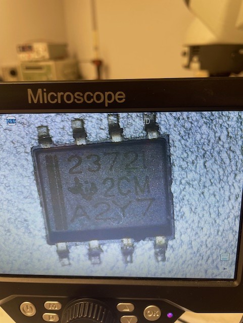

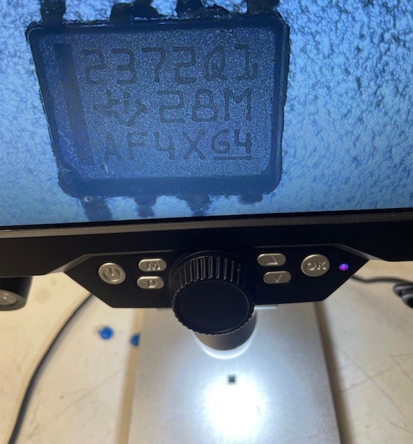

对于此标记为 TLV2372Q1 的 IC:

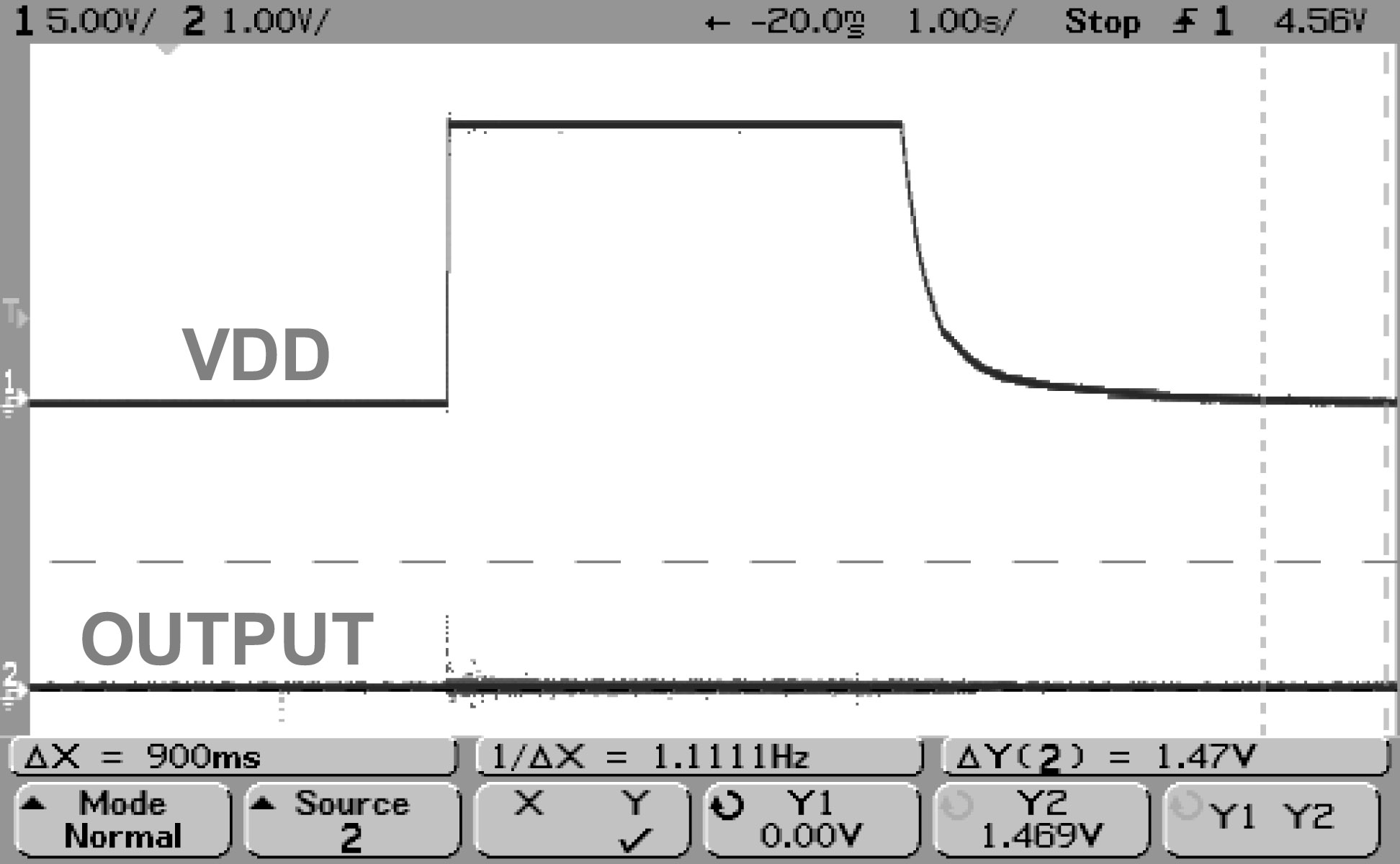

以下是 VDD 和输出的示波器捕获。 请注意 VDD 断电时的输出电压。
我们之前没有看到此标记为 TLV2372I 的 IC。
以下是 VDD 和输出的示波器捕获。 请注意、VDD 断电时、输出电压为 0V。 这是我们所需要的。
能否请说明当输入接地时、为什么我们在缓冲器电路的断电时没有看到这种过冲。 “Q1"和“和“I"器“器件之间是否存在差异? 也许不同批次/生产日期代码的性能有所不同? 是否有办法防止这种过冲?

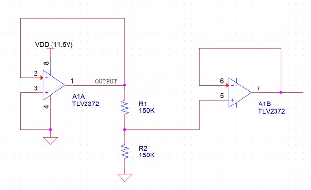

    您好 Carrie、
    实际上、我们在应用中使用了第二个运算放大器。 这是电路。 断电时发生过冲的输出仍在第一个输出之后。
    此外、第二个运算放大器输出端连接到其他电路。 使用的所有运算放大器的输出都连接到某个器件。

    您好、Gary、
     您能否尝试向同相节点添加大约 1k Ω 的输入电阻?  您也看了输入信号吗? 有趣的是、要看看在断电期间输入和输出是否存在尖峰。
    嘉莉
    您好 Carrie、
    我在同相侧添加了一个 100 欧姆的串联电阻。 输入在接地上看起来干净。 只是相同的输出过冲。

    您能告诉我当输出尖峰时电源处于什么电压吗?
    另一种可能的解决方案是将 R1 和 R2 降低 10 倍、从而使值达到 15k。
    嘉莉
    您好 Carrie、
    当发生输出尖峰时、电源电压为 940mV。
    降低电阻也不起作用。 我还尝试了从输出端到接地端的 50 Ω 和 4700pF 的 RC 缓冲器、这也不起作用。

    您好、Gary、
    关闭电源的速率是多少? 另一种选择是增加电源关闭时间的速率。 如果这不起作用、我们可以考虑在电源线中添加分立式双极/FET 串联开关。
    嘉莉
    您好 Carrie、
    从示波器图片开始、似乎在电源关闭后、VDD 需要大约 1 秒的时间才能耗散。 您能提供晶体管的串联原理图吗?

    您好、Gary、
    您是否能够控制电源的关断? 受控斜降至 0V 也可能对您看到的这种干扰产生影响。
    您是否能够灵活地进行布局? 如果是、我会推荐 TLV2372 的关断引脚版本、即 TLV2373。 这应允许在器件内部进行集成关断、而不必实施分立式解决方案。
    仅当放大器低于最小工作电压时才会出现这种行为、并且已知放大器的输出在处于该状态时的行为不可预测。  如果上述两个选项都不起作用、则另一种解决方案是使用不同的放大器。

    您好、Gary、
    您现在似乎关断时间大约为 2 秒、因此我会尝试加快速度、将其降至 0V、可能大约为 1 秒。
    对于 TLV2372、 自此器件首次发布以来、没有裸片修订版本。 一些组装材料已更新、但这些更改不会影响器件的输出行为。
