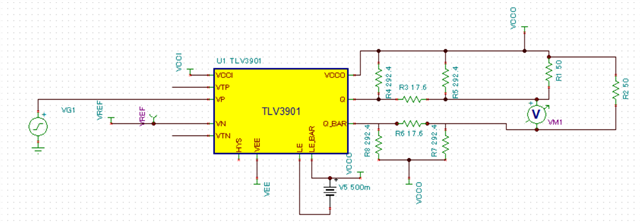

我的客户希望将 CML 输出电流降低至 10mA。
这是因为它们需要较低的摆幅才能连接到其 ASIC。
是否可以降低 CML 输出电流?
可使用外部电阻器?

    该电流是流入 50 欧姆的固定开关 16mA 电流。 更改端接负载会改变传输线路的特性阻抗并产生阻抗不平衡。
    最简单的是创建衰减端接。
    他们要适应什么接口? 规格是什么?

    对于衰减端接、您的意思是下图所示吗?
    您能否检查这是否是正确的连接?
    规格要求接收器处的摆幅为 250mVpp。
    Kee Kuhara.

    我认为在负载端直接在接收器端添加衰减器会更容易 这样、传输线路直接由输出驱动、以获得出色的信号保真度和全输出摆幅。
    基本上采用接收器 50 欧姆端接、并将其分成两个(单端)分压器。 这样、传输线路仍然正确端接。
    接收器具有较高阻抗输入 、并且只要  衰减器网络*位于*接收器的输入端、就可以接受轻微阻抗变化(尽量缩短衰减信号到接收器的布线长度)。
    需要根据终止电压调整电阻器值以获得适当的值。
