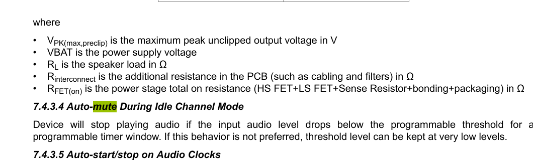

大家好、 我无法获得在空闲通道模式下禁用自动静音所需的寄存器值。您能帮我解决这个问题吗、我还需要访问同器件 TAS2562YFPT 的 PPC 软件访问权限。

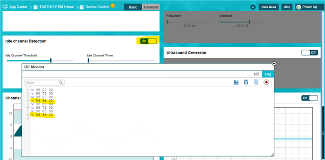

    空闲通道检测功能由簿 0 页 0 上寄存器 0x3e 上的位 4 控制。
    • 将 0x10 写入寄存器 0x3e 以启用此功能
    • 将 0x00 写入寄存器 0x3e 以禁用此功能
    您应该会很快获得 TAS2562 应用的访问权限、如果您没有 PPC3 的访问权限、您可以在此处申请访问权限: PUREPATHCONSOLE 应用软件和框架|德州仪器 TI.com
    使用 PPC3、您可以禁用或启用此功能;以下是 GUI 用于禁用和启用空闲通道检测的命令截图。
    -伊凡·萨拉扎尔

    感谢您的回复、它实际上解决了我的问题。但是、当我在数据表中搜索此内容时、我在第 0 页的 0x3e 找不到任何地址、那么我们如何知道这一点。此外、我想使用 PPC 软件检查 I2S 设置的配置。在这里、要使其正常工作、我需要将 EVM 板连接到 TAS2562 来检查配置? 使用 USB、我实现了在扬声器中播放音频、但我希望使用麦克风数据在扬声器中使用 I2S 播放。您能指导我们吗? 我们使用 I2S 在扬声器中实现了数据、并通过使用 I2C 设置了一些寄存器、但我没有得到如何使用 PPC 软件进行配置。我在 PPC s\W 中仅观察到了页 0、1、2、4、但在数据表中、它有页 0、1、2、4。

    我理解与寄存器文档的混淆。 我们正在努力提高不同信息来源之间的一致性。 一般而言、我建议使用 PPC3 生成配置脚本、这是获得一组正确命令的理想方法、因为该命令会处理任何计算和未知寄存器。
    对于 TAS2562 PPC3 应用、您不需要 EVM、可在离线模式下使用该 EVM、但仍能够使用终端系统集成选项或 I2C 监测记录器功能生成配置文件。
