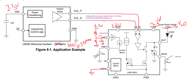

本应用仅使用 LMH6525 的一个通道。 由于布局限制、未使用通道的 ENx 引脚上没有电阻器空间。 我怀疑将这些引脚悬空是不可取的;您能确认一下吗? 此外、似乎需要一个分压器来保持在这些引脚的最大电压限值范围内、这意味着它们不能直接连接到 Vcc 或 GND。 对于使用少于四个通道的应用、您是否有参考原理图? 此外、如果所有 ENx 引脚连接在一起、而只有一个输出处于活动状态、是否会对性能或功耗产生重大影响?
    让我通读这个讨论与设计和回来.
    同时,出于好奇,你看了 lmh13000 吗? 它是一款单通道 5mA 转 5A 电流控制型高速激光驱动器
    是的、我已经了解了 LMH13000。 是否有办法将外部振荡器连接到该振荡器以便动态更改频率? LMH6525 有一个内部振荡器、此应用需要这个振荡器。
    请查看以下关于使用 LMH13000 组成时钟缓冲器的简单 2 芯片解决方案的建议、以使客户能够实现所需的频率方波形式。
