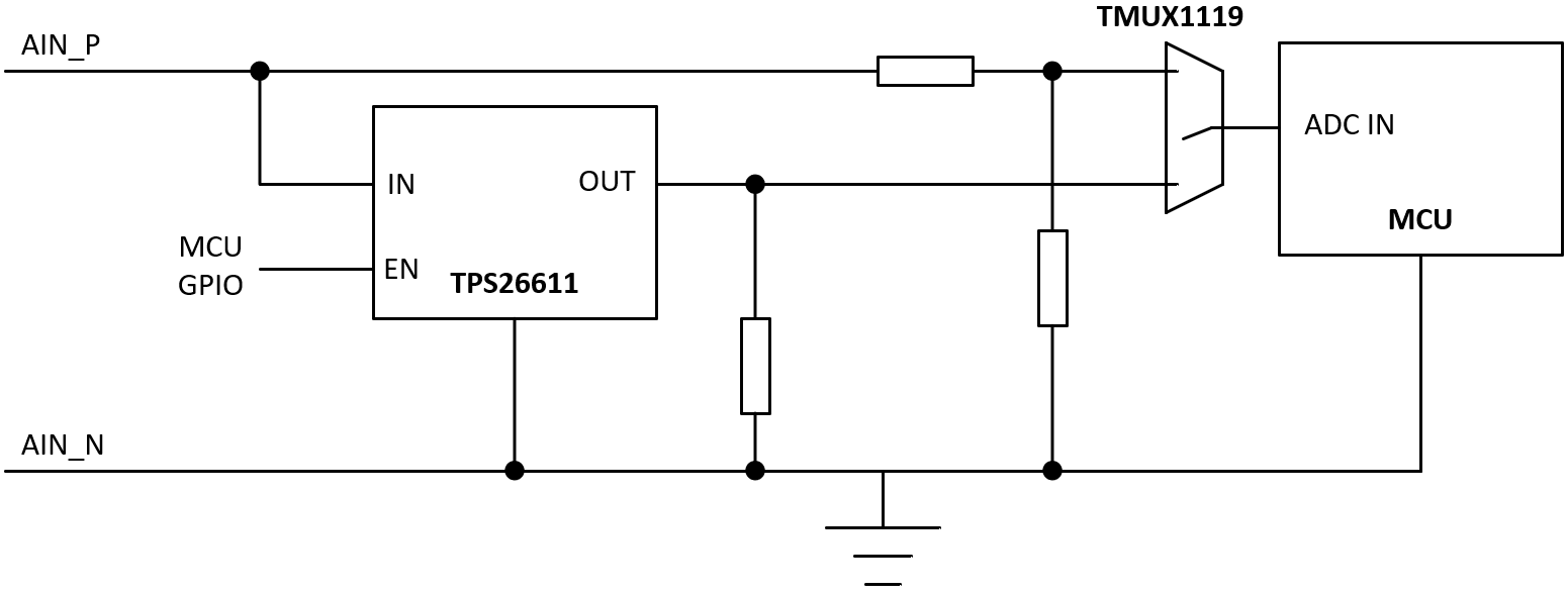

我正在设计一个单通道单端模拟输入、它可以处理 0/4 –20mA 和 0-10V 电压。
我的大部分设计都参考了应用手册 sbaa551。
我打算在电路板上使用 MCU 的 ADC 输入、而不是 sbaa551 中使用的 ADS8689。 对于 0V 至 10V、我将使用分压器。
我阅读了 这篇 有关单端解决方案的论坛帖子、并有几个问题:
-我正在尝试寻找降低成本/复杂性的方法、并有一个想法、包括 PGA112、而不是 INA826 和单独的多路复用器。 它看起来像这样:
然而、由于 PGA112 不是一种视差放大器、我对滤波有一些担忧。 您认为此解决方案也可以发挥作用吗?
我还查看了 PGA280 而不是 PGA112、但我不确定是否按我的图中所示使用两个输入通道、在成本方面也处于边缘。
-论坛帖子中没有放大器。 那么、是否也可以更进一步、将输入直接连接到 MCU、如下图所示? 我想在这种情况下、我自己应该布置一些固态无源滤波器。
-负输入信号可以直接连接到 GND(如上图所示)吗? 据我的理解、这会使其成为一种单线解决方案(至少是模拟部分)、因为在我的应用中、这两个器件之间无论如何都会连接 GND。
或者、我是否需要如 sbaa551 第 2.1 章所示使信号连接变得差分?
我也愿意接受其他组成部分/方法的建议。

    您能告诉我更多关于您试图达到的价格目标的信息吗? 该产品系列中的超低可用性是 INA350 和 INA351。 由于集成了基准缓冲器、INA351 在我的体验中更有价值。
    您还能分享哪些电源电压可供您使用吗?
    在这种情况下、PGA112 将不工作、由于集成了 PGA、MCU 输入仅在该其他应用中工作。

    嗨、Jonas、
    很抱歉、我参考了带有 INA826 和 ADS8689 的 e2e 论坛帖子。由于 ADS 器件集成了 PGA、因此可以删除 INA826。

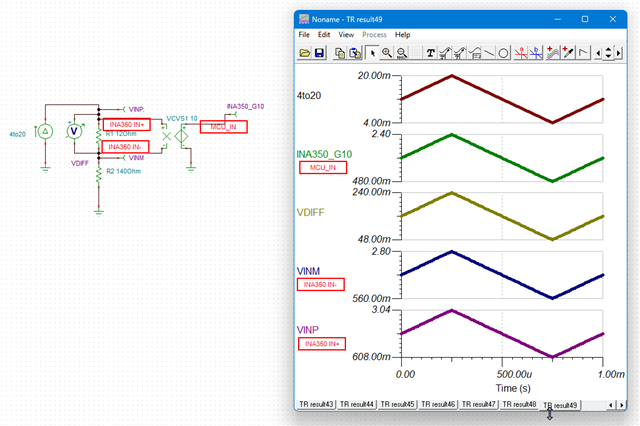

    要回答您的问题、为了将 4 个–20mA 馈送到 MCU 中、我建议使用电阻分压器电路+ INA350、如下所示:
    在这种情况下、电压控制的电压源是增益为 10 的 INA350。 我必须优化电阻器以确保我处于 INA350 的边界图范围内、请注意基准连接到地、因此这里 INA350 比 INA351 更好地利用。
    在这个职位上、INA350 以 1ku 的价格销售 15 至 20 美分。
    要将 0V 至 10V 馈送到 MCU、只需电阻器分压到 MCU 的可接受电压(可能是 3.3V)。
    此解决方案要求您的 MCU 在 MCU 的集成 ADC 前面具有两个集成式 ADC 或一个多路复用器、以便能够在其中一个之间进行选择。
    该解决方案适用于较低分辨率的系统(我想这适用于 MCU 输入)。 更高的分辨率位将要求将 INA350 替换为 INA333。
