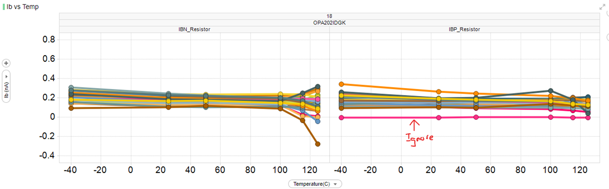

    我找到了以下特性数据、其中显示了使用+/- 18V 电源且输入为 0V 时的输入偏置电流。 Y 轴是电流(以 nA 为单位)、X 轴是温度(以摄氏度为单位)。
    该数据中的 IB 非常低、那么它表明它在热时变为负值。  我怀疑高温时的变化是由于 ESD 单元泄漏造成的。  但总的来说、所有器件的偏置电流都非常低。
    我想这会产生一个长长的问题列表、我会尽可能多地回答、但这是我目前能够提供的所有数据。
    Mike

    正如我们从一开始就讨论过的、我们期望 OPA202 的结果是失调电流、而不是偏置电流、换句话说、基于匹配源电阻的前提、同一器件中 IBN 和 IBP 之间差值的稳定性。
    使用设备标识的 IBN 和 IBP 数值数据、可以轻松计算偏移电流、但遗憾的是、我无法根据提供的图像数据计算偏移电流。
    如果这是以前的数据可以提供的所有数据、就不会有任何帮助。
